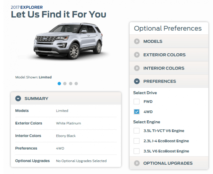

Explorer là AWD xài máy ngang bác ơi. 4WD bắt buộc phải là máy dọc mới bố trí transfer case được.
Thế vậy trên Explorer quảng cáo láo hả bác ?
Em thấy logo 4WD trên Explorer tại VN còn em đọc các trang trên mạng đều confirm Explorer có Intelligent 4WD and Terrain Management System trên bản Limited (optional)
Chắc em nghĩ họ không nhầm đâu bác ơi
http://www.dahlford.com/blog/2016-ford-explorer-intelligent-4wd-and-terrain-management-system/
Trên web của Ford US cũng ghi là 4WD
http://www.ford.com/suvs/explorer/2...elligent_4wd_with_terrain_management_systemTM
Ford Explorer “làm khó” Toyota Prado tại Việt Nam
Lẽ bọn nó dám nói láo từ AWD sang 4WD là bị kiện chết luôn
Bác coi câu trả lời của Ford Service về vụ Explorer là AWD hay 4WD trên forum nhé
http://www.explorerforum.com/forums/index.php?threads/true-4wd-or-awd.306348/
(trong đó có nói Ford Edge, Ford Flex là AWD trong khi Ford Explorer là Intelligent 4WD)
