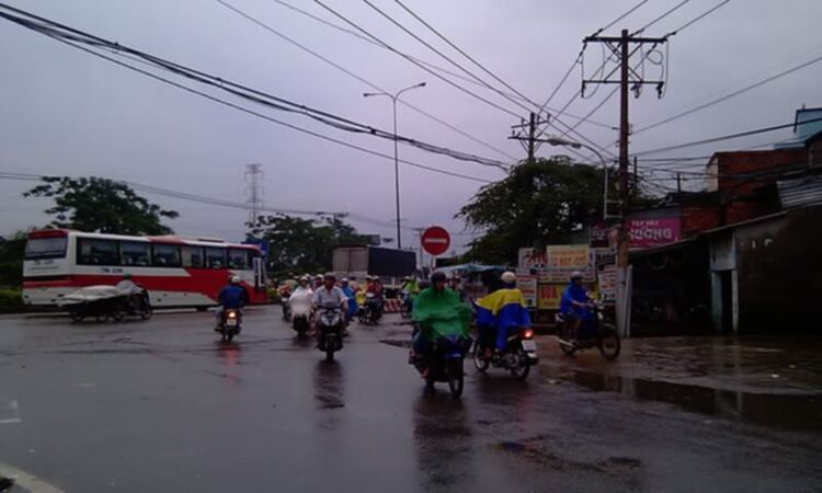

Đoạn cho phép xe 2 bánh chạy ngược chiều trên QL1A đoạn ngã 4 với Tô Ngọc Vân Q12 nên cắm biển báo trên dãy phân cách cứng, nhắc lại ở mỗi đầu đoạn dãi phân cách cứng mở. Rất nhiều xung đột xãy ra tại đây do xe 2 bánh đi bên phải thấy dãi phân cách cứng liền rẻ vô trong đi.
