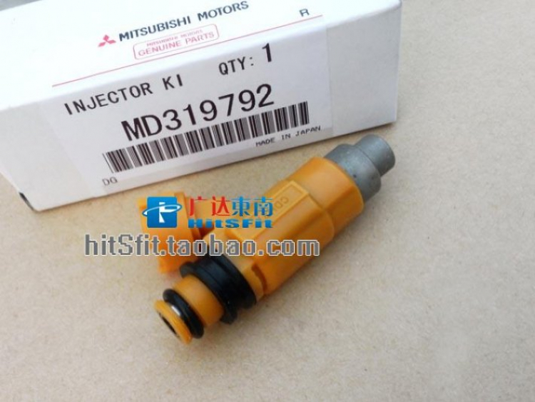

- Gara Bác có bự không, vì em thấy phán hư 1 lúc 4 cái béc cũng hơi hiếm. Gara bự thường họ có nhiều xe, nhờ họ tháo 4 con béc của xe Jolie khác (đang sửa chữa trong gara) mang lắp qua thử xem có đúng bệnh không. Còn họ không có nhiều xe để làm việc đó thì đổi gara ngay đi, vì phán bệnh không theo kiểu hên xui được.
- Và nếu đúng cả 4 béc đều hư, giải pháp thay hàng hãng Mit ở VN đến 16tr thì mình thay hàng hãng Mit ở anh hàng xóm đi Bác. Cho Bác cái link tham khảo để cần thì Bác tự xử, nhờ dịch vụ ship về. Em ước tính về đến đây cao lắm 3,6tr/4con. Chắc các cửa hàng phụ tùng họ ship về rồi bán 1tr250/cái đó. Rủi ro ship về không đúng hàng đừng trách em nhé, vì mình dám liều mới đc ăn nhiều, kaka.
