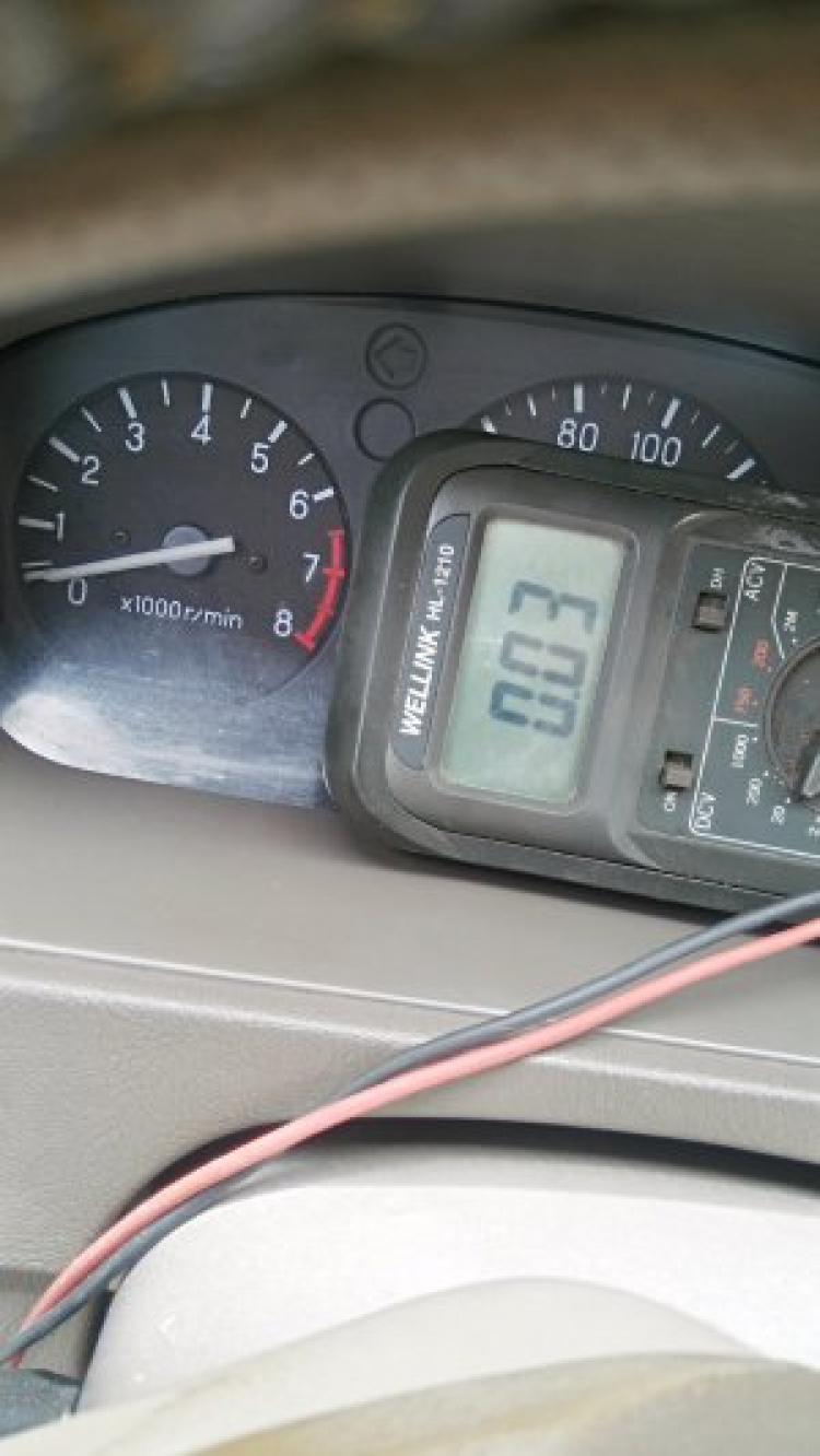

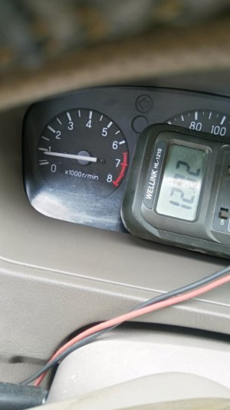

Cái này em xin đinh chính lại với bác đen nha, bơm xăng mở khóa lên ko có điện,khi đề máy lên mới có và no hoạt đông suốt quá trình no máy ( mới đo xong). Dây điện bơm xăng bác tháo miếng lót sàn ngay chân tai xế có bộ dây chạy dọc dưới chân, cắt bang keo ra thấy công dây vàng to sọc xanh lam là nó. Em mới nghịch dại rút cái răt bơm xăng ra rồi lên đê máy để nghe tiếng máy khi de quay mà ko nổ, much đích để phán doan hiện tuong khi chết bơm xăng khi nào nó tèo còn biết đường mà lần. Và em đã ngam cứu ra vài điều thú vị. Hihi. Dây dẫn này nó rất chắc chan và nó chạy thẳng lên ecu.Nó nằm phía trên và chỉ có điện khi bật công tắc thôi bác. Như em đã nói, nếu có đi rửa xe xịt gầm thì nhanh gọn nhất.

Cái này bác kiểm tra lại kỷ, theo em biết khi mở côngvtac acc thi bơm xăng sẽ chạy, nên kỹ thuật hay khuyên la trước khi nổ máy phải đợi cá vàng tắt thi mới nổ máyCái này em xin đinh chính lại với bác đen nha, bơm xăng mở khóa lên ko có điện,khi đề máy lên mới có và no hoạt đông suốt quá trình no máy ( mới đo xong). Dây điện bơm xăng bác tháo miếng lót sàn ngay chân tai xế có bộ dây chạy dọc dưới chân, cắt bang keo ra thấy công dây vàng to sọc xanh lam là nó. Em mới nghịch dại rút cái răt bơm xăng ra rồi lên đê máy để nghe tiếng máy khi de quay mà ko nổ, much đích để phán doan hiện tuong khi chết bơm xăng khi nào nó tèo còn biết đường mà lần. Và em đã ngam cứu ra vài điều thú vị. Hihi. Dây dẫn này nó rất chắc chan và nó chạy thẳng lên ecu.

Xe em jolie ss 2005, vừa cắm đồng hồ đo vol xong,mở khóa lên ko có điện,khi đề máy mới có . chắc 100%. Xe khác em hong biết . còn xe nào mà mở khóa lên bơm xăng luôn có điện thì xăng nó bơm lên chạy đi đâu,ép áp nặng bơm ----mau cháy bơm hoặc quá tải tăng dong gây nóng dây điện dễ cháy. (Ko có hù đâu). Xe nào như vây có khả năng thợ đâu trục tiếp qua câu chì ( may mắn gặp thợ xịn) vì ecu nó nhận tín hiệu đề máy để mở bơm xăng ( chém gió) và đây là hình ảnh chứng minh đây keo ko bác nói em nói phét.Cái này bác kiểm tra lại kỷ, theo em biết khi mở côngvtac acc thi bơm xăng sẽ chạy, nên kỹ thuật hay khuyên la trước khi nổ máy phải đợi cá vàng tắt thi mới nổ máy
1. Khi mở chìa khóa nhé
2. Khi nổ máy.
Tý em ra hạ bình xăng xuống chụp hình bơm xăng xe em up lên bao zinThật sự chính bác Đen cũng chưa dám chắc là cái bơm của bác ây hàng zin nữa mà làm sao bit cái nào zin cái nào kg he
Khi bật công tắc , nó bơm lên cái eee rồi tắt ngay ( cho nên nếu có để quên ctắc mà ko nỗ máy nó vẫn ko bơm ) , khi vặn đề thì nó lại bơm và sẽ bơm suốt trong lúc máy nỗ .
Vậy xe em bị lỗi, khi mở khóa hoàn toàn bơm xăng ko có điện nên ko ee dc. Khi nổ máy thì ok. Mai chắc đè ecu ra mần thịt quá. Bác @vietnhat còn cái ecu nào ko? Em lỡ tay là em câu kiu bác đấy.Khi bật công tắc , nó bơm lên cái eee rồi tắt ngay ( cho nên nếu có để quên ctắc mà ko nỗ máy nó vẫn ko bơm ) , khi vặn đề thì nó lại bơm và sẽ bơm suốt trong lúc máy nỗ .
