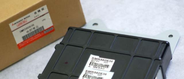

lục lạo trong kho thấy còn cái này mà không biết cái gì, giống cái EUC ghê ta, hôm giờ em cho nhóc nhà em nó chơi, để em đi lấy lại cất khi nào cần mang ra xài

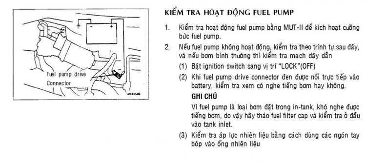

Vậy nè các bác. Khi bật chìa khoá công tắc, trong vòng khoảng 5' thì ECU sẽ "điểm danh" các bộ phận liên quan cho việc khởi động máy. Ngồi trên cabin sẽ nghe tiếng "te te" chính là motor bước đang vào vị trí sẵn sàng làm việc (nhiệt độ nước làm mát và cảm biến khí nạp), còn bơm xăng nằm phía sau trong thùng nên không nghe được. Về bơm xăng xe Jolie MPI theo đúng NSX (hàng zin) thì xài loại connect 2 cực bằng con tán như bơm bác @vietnhat đã tự kỷ. Ý quên tự sướng

Hại não quá. Vậy em tổng hợp thông tin và tóm tắt thế này nhé.
Khi bật công tắc sang vị trí on mà chưa đề máy thì ECU sẽ cấp điện cho relay của bơm xăng để bơm sẵn sàng làm việc
Cùng lúc này mô tơ bước sẽ kiểm tra và đặt vị trí bướm ga về vị trí chuẩn không tải => nghe tiếng kêu e e mà mọi người lầm tưởng là bơm xăng hoạt động.
Bơm xăng nhỏ bằng 3 ngón tay, nằm trong thùng xăng đặt dưới gầm xe nên ngồi trong xe thực tế khó nghe được tiếng bơm xăng hoạt động

Sorry , em nói ẩu làm cho các bác hiểu sai ý em , vừa bật acc chỉ nghe được tiếng e khi nào lôi nó ra ngoài hoặc dỡ nắp sàn xe lên ( loại xe có nắp sàn chỗ lắp cụm bơm xăng ) để lắp đhồ ktra áp lực bơm , khi muốn bơm tiếp tục thì vặn đề hoặc đóng công tắc rồi bật lại .
