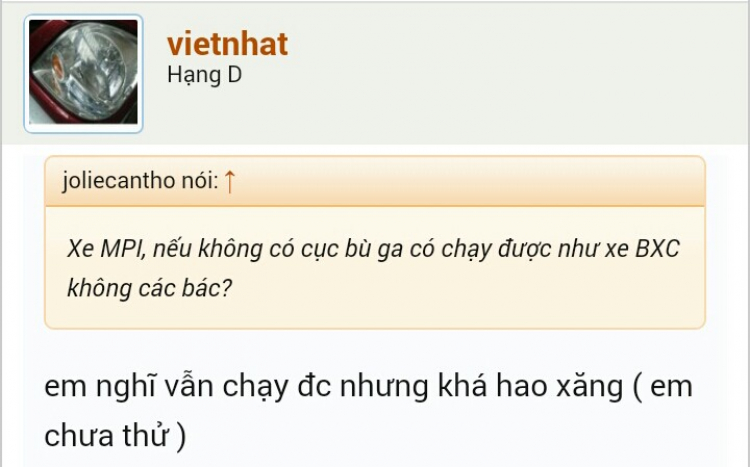

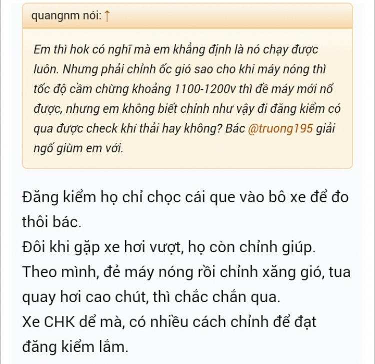

Nếu xe đang tình trạng tốt mà hỏng cục bù ga, chỉnh lúc máy nóng 1200 1300 v.p thì chắc chắn không rớt khí thải đâu bác.Em đang hỏi xe mpi mà Bác.em chưa thấy chiếc mpi nào rớt khí thải hết còn xe chk thì e thấy rớt quài à
Còn xe CHK thì hầu như 90% thợ chỉnh dư xăng lúc cầm chừng, mà test xe thì họ kiểm tra lúc xe cầm chừng, nên rớt chắc, dù xe đó có thể chạy 9l.100km.
Muốn đậu, phải chỉnh theo đánh kiểm, rồi qua đó chỉnh bình thường.
