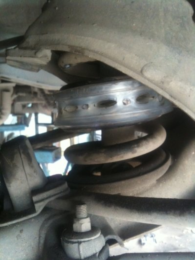

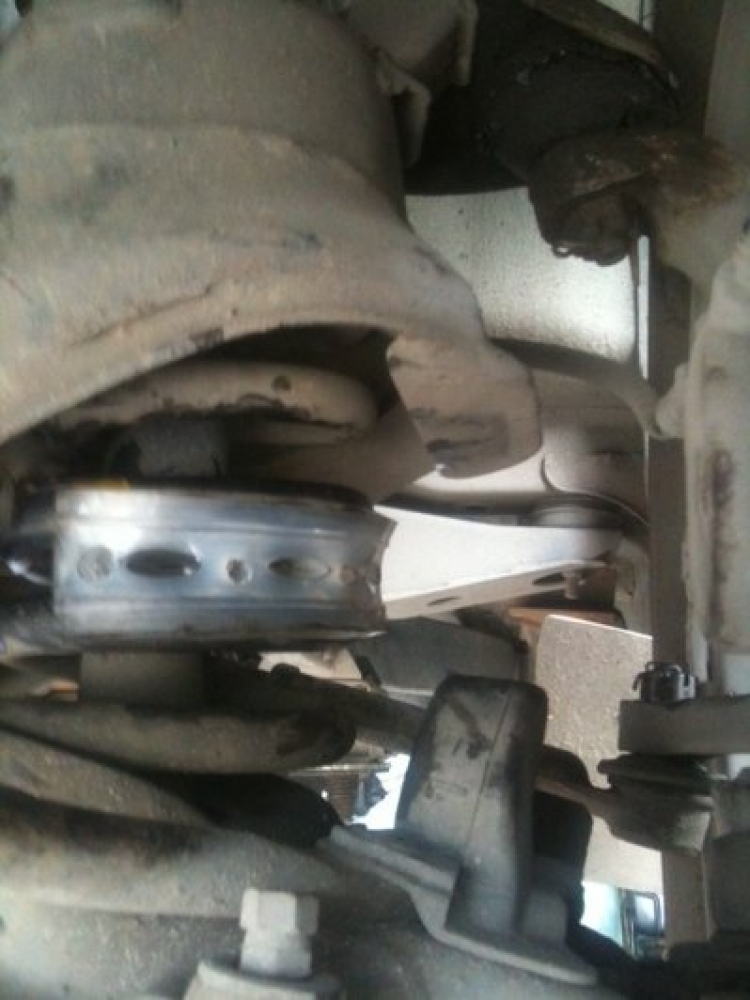

Báo cáo các Bác tình hình là hôm qua em đến gara bác Trọng để gắng cục caosu giảm chấn và hình em nó đây :
Jolie - Chiếc xe thân thiện
cục bên trái , và em có kêu thợ khoan thêm lỗ Þ10
Cục này bên phải .
Nhét vô cũng hì hụt ,phải 2 người thợ dùng tu vít đầy nó vô .
Kết luận sau khi gắn( cảm nhận của riêng em):
- chạy qua nắp cống,ổ gà : nghe tiếng kêu dội lên hơi căng -->không êm ái lắm , nghe phụp phụp , lúc trước thì nghe phịt phịt .
Còn chạy đường đại lộ Võ Văn Kiệt, Nguyễn Văn Linh , từ Q6- Bà hom - về Nhà Bè ở tốc độ 60,70,80 --> thấy cũng bình thường không khác gì lúc chưa gắng.
- khi leo lên các mố cầu có gờ cao ở tốc độ 60km/h thì lúc rớt xuống có vẽ cái đầu xe đỡ bị chúi nhũi như lúc chưa gắng .
Đó là vài cảm nhận đầu tiên và cảm thấy hiệu quả không được như mình mong đơi .
