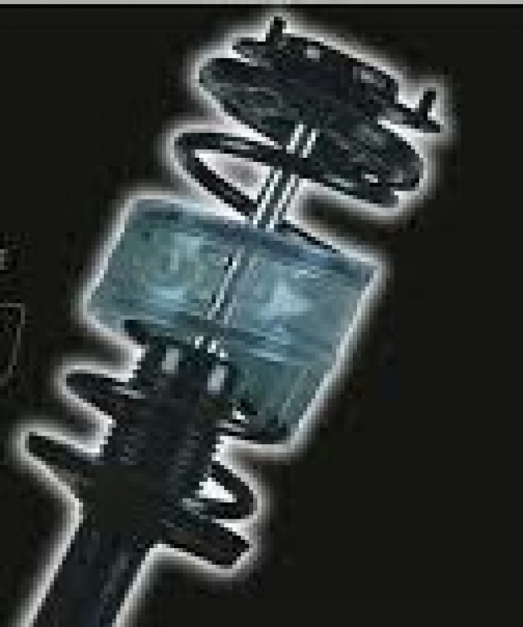

Xe em gắn rồi, ngon tuyệt. Vô cua rất đầm, cảm giác lái khác nhiều. Ko còn cảm giác vào cua bị lắc mông nữa. Về ổ gà, ổ voi thì không còn tưng xốc như xưa khi bị rơi 1 bánh vào ổ nữa. Khi 2 bánh xuống ổ luôn thì ko bị xốc như trước đây.Em đọc các topic khác về cái cục cao su này cũng nhiều ý kiến trái chiều, người thì khen tận mây xanh, người thì kêu người khác đến để gở ra cho, kaka. Riêng về Jolie thì E cafe có gặp Bác doanbinhsk và LVSG đã lắp vô thì phản hồi tốt. Xe Em thì cũng chưa có thời gian đi lắp để xem như thế nào. Cho nên các Bác đã lắp vào cho thêm ý kiến đi để Anh Em đi sau cân nhắc.
Cơ mà theo đề nghị của các Bác là kỳ này Em đã xuống tiền để đặt về thêm 05 bộ cho các Bác Trọng (01 bộ), QuangNgoc (02 bộ), hoangtan1312 (01 bộ) và 01 bộ cho một Bác nào nữa mà Em quên mất vì page trôi nhanh quá. Hàng về mà các Bác không nhận là Em chơi luôn 1 phuộc 02 cái đó nha.

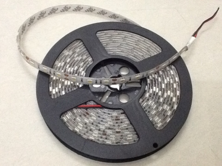

Em mới được bạn cho 1 cuộn khoảng 5 mét dây đèn led. Các bác thấy em nên dùng mục đích gì cho v2 vậy các bác?
bác nào cần, em sẽ cắt và chia xớt tí cho nhe.
Bác chạy dọc hai bên trần rồi gắn cảm biến sáng theo nhạc. Đi buổi tối giống limosin. Nếu còn dư cho em xin, em gắn dưới gầm ghế để ban đêm F1 dễ tìm dép.Em mới được bạn cho 1 cuộn khoảng 5 mét dây đèn led. Các bác thấy em nên dùng mục đích gì cho v2 vậy các bác?

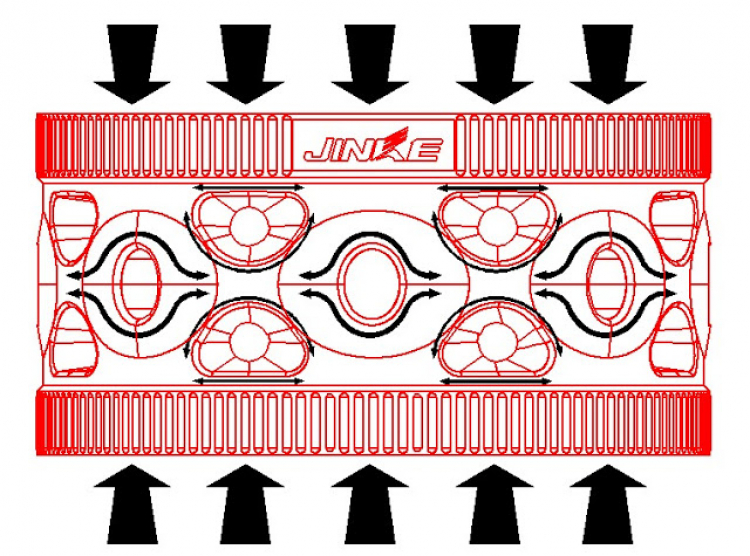

Bác ktsquang khoan sai lỗ.
Theo lẽ không khoan hay khoan lệch để phân tán thì bác lai khoan ngan hàng, điều này sẽ gây va dập khi nhún. Bác thử phân tích lực xem.
Các lỗ đan chéo nhau, nên tạo biến dạng đều, lực tăng từ từ
Việc khoan hàng lỗ cùng hàng đã phá hũy cấu trúc của nó
Bây giờ nó như hai cái khoen đặc, sẽ gây va dập khi nhún xuống.
Nó vẫn còn khoan tiếp được, nhưng phải thêm hai hàng lệch nhau và phải rất tỉ mỉ.
