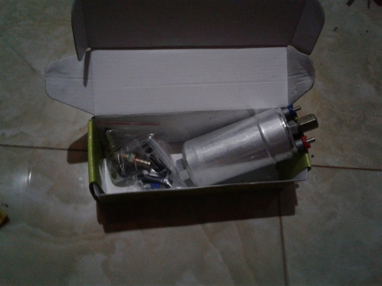

Em còn thiếu cái mạch test nửa là đủ bộ ráp cái máy nàyMần cái này thì ở đâu? giá tiền mắc rẻ em không bàn nhưng theo kinh nghiệm em đã làm mấy năm trước thì ngoài việc vệ sinh đầu lổ phun, xem tình trạng béc phun phun ra dạng tia nào? Có bị đái không?
View attachment 1925151 View attachment 1925152
Cái máy test nó bán sẳn mà bác langtu ? Ống thủy tinh thì ghé mua ống nghiệm hay bình thủy tinh thí nghiệm. Thế là bác langtu hàmh nghề test giúp bec cho mọi người hén.
nguyên con có bán nè
https://spro.vn/may-ve-sinh-bec-phun-kiem-tra-kim-phun-ai600.html
