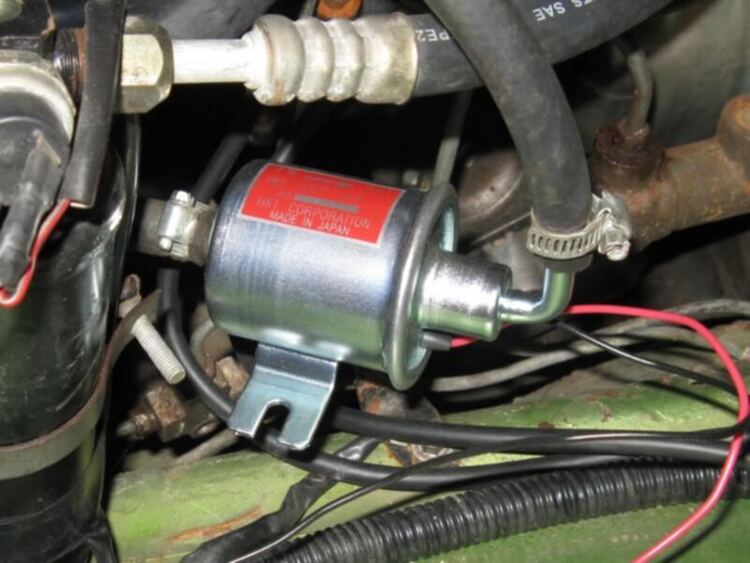

Cái bơm mới của em nè:

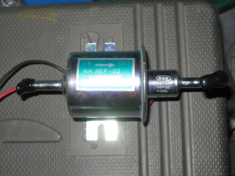

Cái bơm của bác Zero cho em (em làm sơ cua, không trả lại đâu):

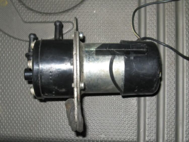

Cái bơm bị tèo nè:

Hi hi, vậy là tìm đúng cửa rồi. Xác nhận với bác là em biết cả 2 loại trên. Cái đầu tiên chính là loại mà xe em đang dùng, chạy cực êm, đóng ngắt theo áp suất xăng và không bao giờ gây ngộp xăng. Cái thứ hai là loại em mua sau này làm sơ cua về sau để lại cho bác kiengiang, loại này nghe bác kiengiang nói chạy kêu to và hình như là chạy liên tục gây ngộp xăng => bác kiengiang và bác 1.6 đã từng được đẩy xe mệt nghỉ vì vụ này.

Cái xe của em sau khi thay bơm xăng mới chạy khá tốt, nhưng bị trình trạng ngợp xăng. Để mo đạp ga thấy ra khói đen. Trưa nay chạy khoảng chục km thì ghé vào ăn trưa ra lúc đề phải đạp ga gần lút sàn mới nổ máy, và phải để một hồi mới chạy được, không thì thả ga ra là chết máy. Ngoài ra thì khi lùi xe vào trong nhà mới thấy lúc máy nổ sặc mùi xăng. Em chọc ngoáy cái bộ chế mấy chỗ mà chưa được ưng ý. Các bác có cao kiến gì không ạ?
