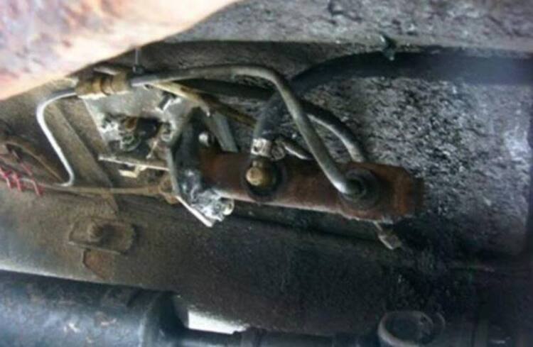

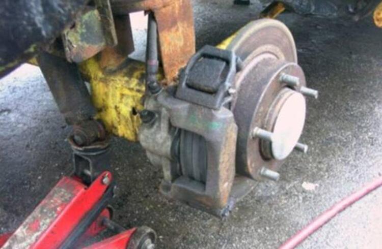

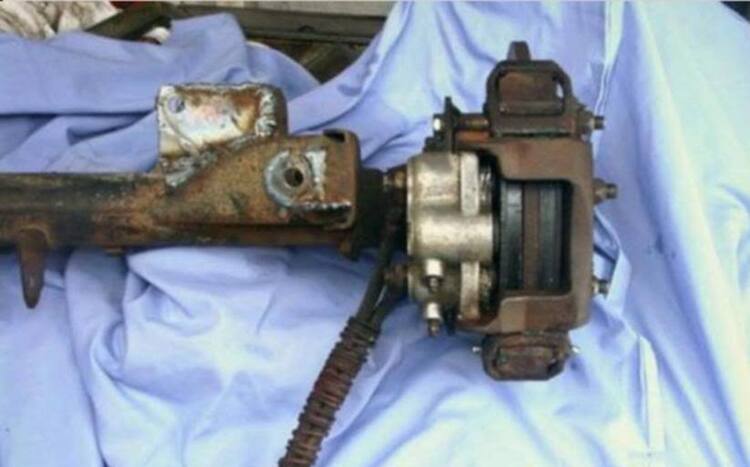

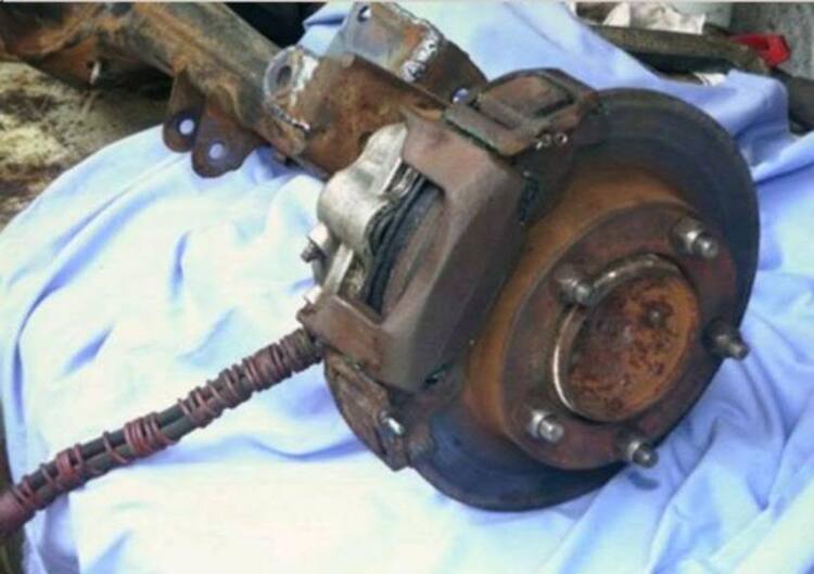

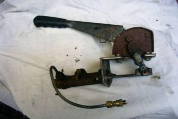

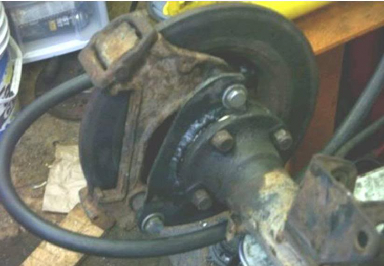

Phụ tùng thêm vào:
- 2 đĩa phanh Niva
- 2 heo trước Niva
- 1 tổng côn cũng của Niva nốt
=> Toàn chơi hàng zin, không chơi hàng chế, hàng lô

Nếu bác hoang3303 tính làm theo hướng dùng heo trước zin (giống em) thì lưu ý heo trước Niva có 2 mạch độc lập:
- Mạch chính: đạp phát ăn 2 piston dưới
- Mạch phụ: đạp phát ăn 1 piston còn lại
Thường thì khi độ người ta dùng mạch phụ làm mạch phanh sau, mạch chính dùng làm mạch phanh tay vì phanh sau không được ăn hơn phanh trước, dễ làm quay xe.
Độ kiểu này mạch phanh tay thủy lực hoàn toàn độc lập với 2 mạch phanh chân, cực kỳ an toàn. Nếu cả 2 mạch phanh chân đều tèo (là em ví dụ thế) thì mạch phanh tay vẫn không làm sao. Và phanh đĩa của Niva thì khỏi bàn rồi, cái đĩa to tổ chảng lại ép 2 piston nữa thì đảm bảo lết bánh bằng phanh tay nếu cần.
