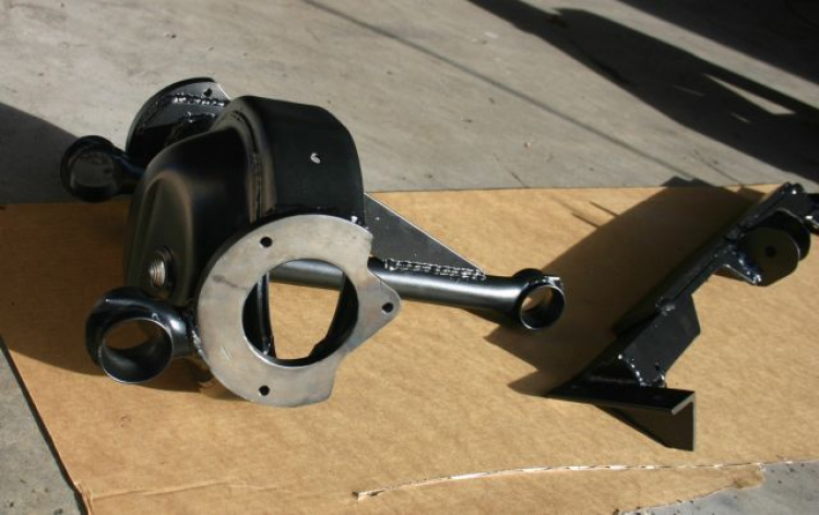

Sau vụ này em quyết làm bằng được cái bộ gác cầu trước. Gì chứ rớt bể mất cái cầu trước thì đúng là mất bò mới lo làm chuồng. Có bác nào đu theo em làm cùng một đợt cho nó rẻ không.
Hàng hiệu của VAZ thì nó nom thế này:
Loại 1
Loại 2:
Em muốn làm loại lai giữa 2 loại này: tức là giống hệt Loại 1 và có thêm cái đỡ dưới bụng nhưng Loại 2, nhưng vậy em sẽ có tổng cộng 6 điểm treo thay vì 4 điểm.

Theo em thì minh làm theo cách 2 nhình sẽ đẹp hơn. Nếu mà kết hợp 2 cách lại với nhau thì nhình có vẽ nặng nề quá. Anh ngâm cứu lại xem.
20/6/08
1.921
408
Em cần cả hiệu quả bác à. Em nghĩ 6 điểm kiểu gì cũng hơn 4 điểm chứ :).
Kiểu số 1 có ưu điểm là 2 tay đòn sử dụng cả hai điểm treo zin trên vỏ cầu trước thay vì chỉ dùng có 6 con ốc ở hai đầu láp (mà chỗ này khá mỏng). Thêm bộ đỡ dưới bụng cầu trước thì ta sẽ có một bộ đỡ cực khỏe.

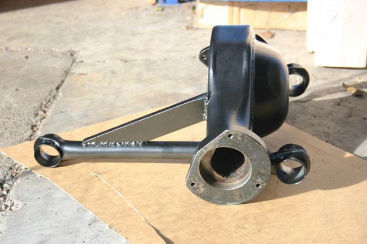

Đây là hàng độ của hãng F-Design, hãng chuyên đồ độ xe của Nga. Em thấy có vẻ khá chuyên nghiệp

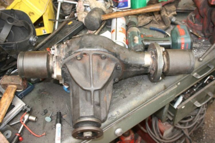

Thực ra hộp số phụ mới khó Mini ơi. Cầu trước có thể tự chế được từ một bộ cầu sau của Lada 210x hoặc Niva (cái này thì đầy nhóc). Thử liên hệ vytruong luôn về vụ này đi.
Lada Niva - Russian Range Rover (Phần 5)
kết quả nom thế này
