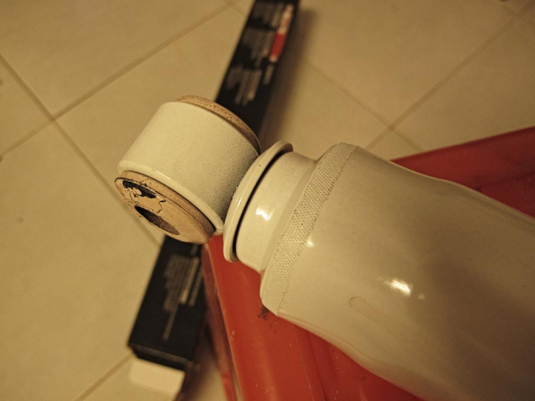

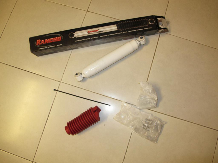

Về phuộc rancho
Nguyên bộ khi khui từ hộp ra. Nhìn cái hộp hoành tráng mà cái phuộc tí xíu. Nản lòng và hoang mang ghê
An ủi một cái là cũng "made in USA"
Bộc ốc-tán của cái phuộc sau RS5118. Phía xa xa là bao cao su và dây gút
Muốn xài được thi phải xoay mở ống phuộc để phần côt phuộc trôi ra. Xe em chưa gắn nên em chưa đụng tới phần này.
So sánh giữa phuộc trước RS5605 và phuộc sau RS5118.
Để khi em ráp lên chính thức sẽ review cho các bác chi tiết hơn. Giờ thì cho và hộp và bỏ vào cái kho nho nhỏ với cái đồng hồ anh hoang3303 mới tặng heheheh
