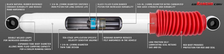

BA3 hỏi em một câu hơi bị hay nên trưa giờ em ngồi học anh gú-gồ. Theo thông tin trên anh gú-gồ và một số thông tin, nhất là bài viết phân tích về giảm xóc của bác Minh Vulcan thì Rancho RS5000 series của nhà em thuộc vào loại twin tube, tức là dầu và ni-tơ. Nếu chạy căng quá để xì ni-tơ thì ta còn..dầu :p:p:p:p

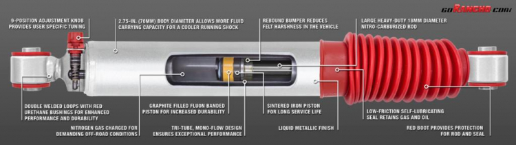

Ngoài ra, Rancho còn có RS9000XL series bao gồm 9 vị trí chỉnh giảm xóc. Các bác muốn trèo đèo lội suối hay đạp thẳng chân trên cao tốc thì trước khi đi chỉ cần mò xuống giảm xóc vặn cái nút màu đỏ để điều chỉnh độ nén của giảm xóc. Nhưng em đọc thấy thì loại này chỉ dàng riêng cho các bác chơi heavy duty với tời, khung chống lật và bất cứ thứ gì gắn được lên xe thì gắn lên hết rồi vặn hết cỡ giảm xóc là bon bon. Em không biết bác zero và bác siêu nhà mình độ thế nào nhưng xe em mà gắn mấy thứ đó lên cho dù có giảm xóc xịn đi nữa thì cũng...lết không nổi heheheheeh
Bộ RS9000Xl này được ưu điểm là có thêm 1 bộ remote (optional). Đang chạy bon bon mà muốn "cương cứng"....giảm xóc, chỉ cần bấm nút là xong :p:p:p:p Loại này thì có 3 ống, em nghĩ chắc có thêm ống phụ để nạp vụ "9-vị trí giảm xóc" (9-postion shock).
