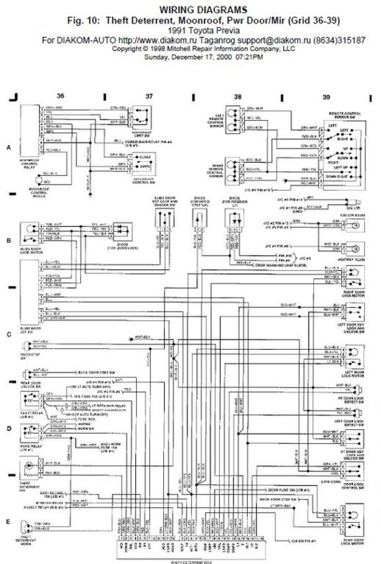

Công tắc báo đèn de nằm chung trong cụm Neutarl switch. Bác dòm cụm công tắc này bên trái hộp số, kiểm các dây vô connector của nó, tìm cọng khiển đèn de (màu Đỏ-Vàng). Có thể tiếp xúc không tốt hoặc dây bị đứt ở đâu đó. Thường mạch còi nối chung với dây đèn de luôn.Bác Tâm, cài số lùi, có lúc có đèn báo, có lúc không vậy mình kiểm tra bộ phận nào để Bình tháo ra kiểm tra nhanh nhất vậy bác (tại vì cảm biến, kèn lùi có lúc được, lúc không)

Cám ơn Bác nhiềuCông tắc báo đèn de nằm chung trong cụm Neutarl switch. Bác dòm cụm công tắc này bên trái hộp số, kiểm các dây vô connector của nó, tìm cọng khiển đèn de (màu Đỏ-Vàng). Có thể tiếp xúc không tốt hoặc dây bị đứt ở đâu đó. Thường mạch còi nối chung với dây đèn de luôn.
