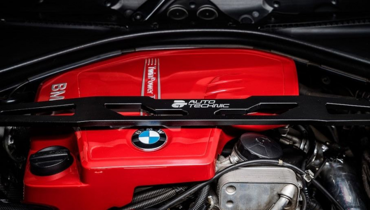

Bộ Afe momentum intake
Kỳ này em chọn loại bôi dầu vì loại này sẽ cho được gió đi qua cao hơn loại khô - dù việc bảo dưỡng phức tạp hơn - lưu lượng gió đi qua tăng 31%
Hamann pedal và foot rest (về lần trước) hàng chính hãng nhìn chất nhất quả đất
Bộ này ngốn một khoản không hề nhỏ hix hix
Vải quấn bô Titaninum chịu đựng đến 1200 oC.
Chọn màu đồng nhìn có vẻ hợp hơn
Sẵn mua luôn một chai sơn cách nhiệt - lên đến 620oC - hàng DEI chuyên của xe motor. Cái này phủ thêm bên ngoài các ống air và hộp lọc gió, ống gió rất ok dù rằng hộp lọc gió Afe nó phủ một lớp cách nhiệt bên trong rất dày và tốt.
Tháo ống charge pipe, Afe air intake lên nhà xử
Đầu ống charge pipe vào máy khi chưa quấn
Quấn mấy cái này các bác nhớ mặc quần áo kín, bao tay...nó dính vào da rất ngứa
Nhìn đẹp trai rồi
Gắn vào thôi
Nhìn chất hơn hẳn
Khớp nối dưới inter cooler
Đoạn giữa
Đoạn vào cổ máy
Cố định dây nạp Methanol
Bộ Afe momentum intake có kính cửa sổ nhìn qua để tiện quan sát mức độ sạch/bẩn của lọc mà không cần phải tháo
Lọc gió bên trong rất lớn với đường kính 7-1/2" thiết kế với 5 lớp vải có bôi dầu giữ bụi đảm bảo tối đa hiệu suất lọc cũng như lưu lượng khí.
Ống gió Afe, nó build nhìn rất tốt và chắc chắn.
Bên hông có 1 nắp phụ để mở khi cần lưu lượng gió vào nhiều hơn trong hộp, khi chạy bình thường có thể đóng để đảm bảo sức nóng của khoan máy không ảnh hưởng đến nhiệt độ của gió nạp
Hình này là mở ra
Theo quảng cáo Afe (hơi khó tin) thì bộ này giúp +11 HP / +13 lbs. x ft. Torque.
Sau khi gắn cảm giác máy hút gió có vẻ nhanh hơn, tăng mượt mà hơn và đặc biệt tiếng "rít" và "thở" đặc trưng của dòng máy turbo nghe qua bộ Afe này rất ấn tượng.

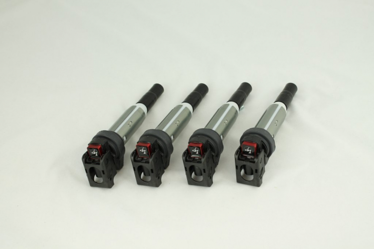

Sau khi đọc và tìm hiểu em đã chọn bobin plasma (iginition plasma coil) của hãng chuyên làm cho các xe performance hoặc độ máy: OKADA Japan.
Link tham khảo
http://www.okadaprojects.com/usa/home.htm
http://webdevbc.com/client/ignitionprojects/catalog/ip-coil
Bobin Plasma khuyến khích nên dùng cho các xe forced induction như các xe turbo cũng như các xe hút khí tự nhiên normally aspirated engines cũng hưởng nhiều ích lợi.
Các ưu điểm chính của bobin plasma này là:
+ Sản sinh nguồn năng lượng mạnh hơn gấp 4 lần bobin stock
+ Tạo ra một luồng đánh lửa cực nhanh với 10 lần đánh trong một chu kỳ giúp tia lửa tiếp xúc triệt để với các phân tử của hỗn hợp khí xăng nhiều hơn (bobin stock chỉ đánh 1 lần). Giúp thúc đẩy nhanh quá trình nổ và cháy.
+ Ổn định ở những vòng tua cao nhất - Bền bỉ.
Hình trên mạng của bobin plasma

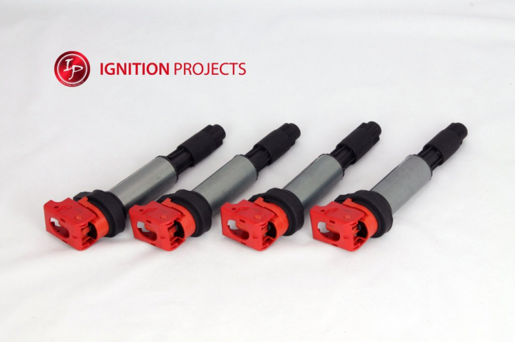

Một số bác có hỏi bobin kiểu này có làm loại cho thay thế bình thường không thì em thấy là có đó, ebay thỉnh thoảng cũng có bán, hay ngay trên web nó cũng có.
http://webdevbc.com/client/ignitionprojects/catalog/3-series-4
Nó là loại bobin OE thay thế cho hàng chính hãng hay OEM. Đắt hơn chính hãng xíu, ví dụ bobin chính hãng khoảng 50 usd/cây thì cái này khoảng 60 usd/cây. Nếu mua nhớ lựa đúng cho máy xe của mình các bác nhé! Không thể lẫn lộn qua lại giữa các dòng máy khác nhau được đâu cho dù hình thức bên ngoài là y chang - Sẽ gây tốn xăng hơn, máy yếu hơn....
Với bobin và bugi thì em khuyên các bác nên xài chính hãng hoặc loại cao cấp hơn chính hãng nhé! Bỏ qua hàng thay thế rẻ hơn.
