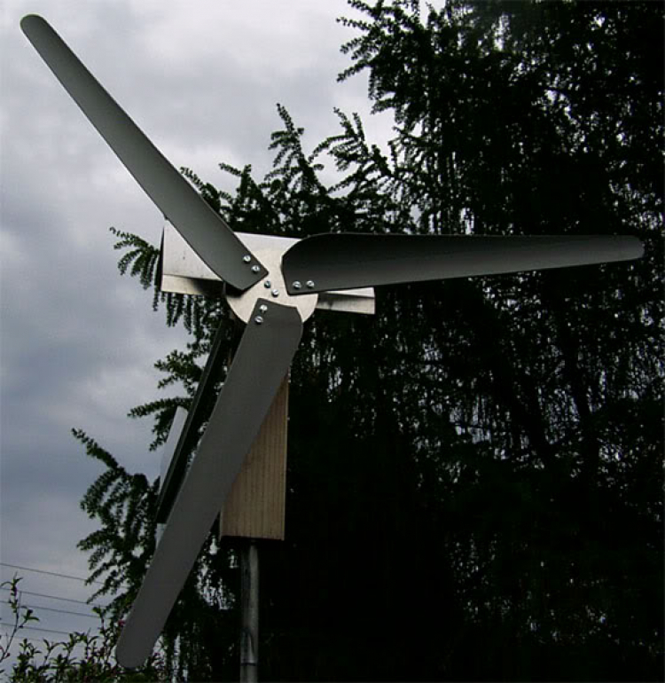

Bây giờ bác có thể hướng dẫn anh em ứng dụng cái dynamo của xe hơi kiếm tí điện cho các cháu nó dùng mùa cắt điện được không ? cái cục đó kiếm rất đơn giản, nhưng cái cánh thiết kế ra sao? có cách nào chế tạo tại nhà ? để ra được 12V ?lý thuyết nghe thì đơn giản nhưng trong thực tế thì khác xa
Cái cánh này khó làm lắm sao bác Nhớ ?

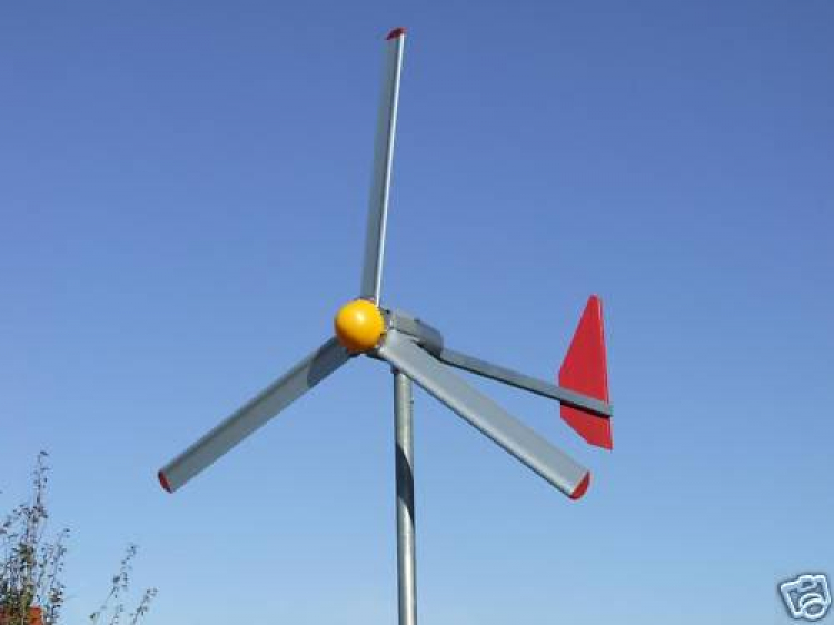

Chém gió chán rồi , bây giờ tìm cách " Chém " người nè : Bác Nhớ Vợ mua đi , em bán : Quạt 500W cả bộ điều phối nạp , gió cấp 3 ( 14,5Km/h) là có 50W , gió cấp 6-7 là có 400 W . Chỉ cần mua bình và trồng trụ là xài mãn kiếp .

tôi nghĩ cái cục dynamo cho oto chắc chắn nó khác với cục thiết kế cho phong điện, vì vậy mua về chắc hiệu quả thấp, chưa tính riêng khoản tốc độ quay của máy móc khác xa với tốc độ quay chong chóng ..... Mua về chắc để xạc điện thoại di động là được

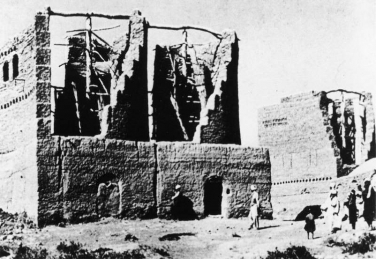

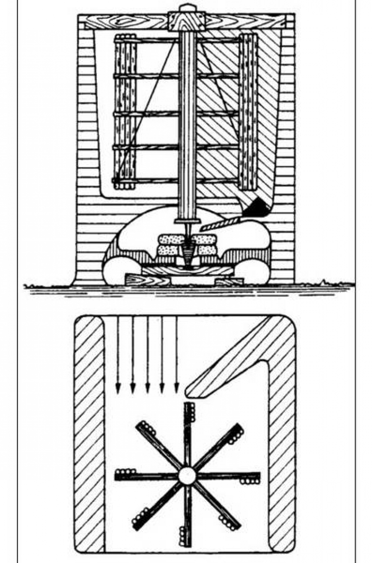

Quạt gió cổ đại nhất của loài người còn dấu vết tới nay , kiểu lồng sóc này tới nay vẫn được biến thể để sử dụng , như bác Mìn đã đề cập:
và nguyên lý hoạt động của nó

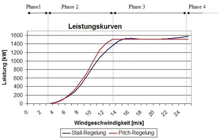

Biểu đồ đơn giả cho thấy tương quan giữa vận tốc gió và công suất có thể sinh ra ở một quạt gió công nghiệp hiện nay , với thiết kế hoành ảo , sau ngưỡng làm việc (Vận tốc gió lớn hơn 3m/s , nó duy trì công suất rất ổn định dù vận tốc gió tăng giảm đáng kể :
