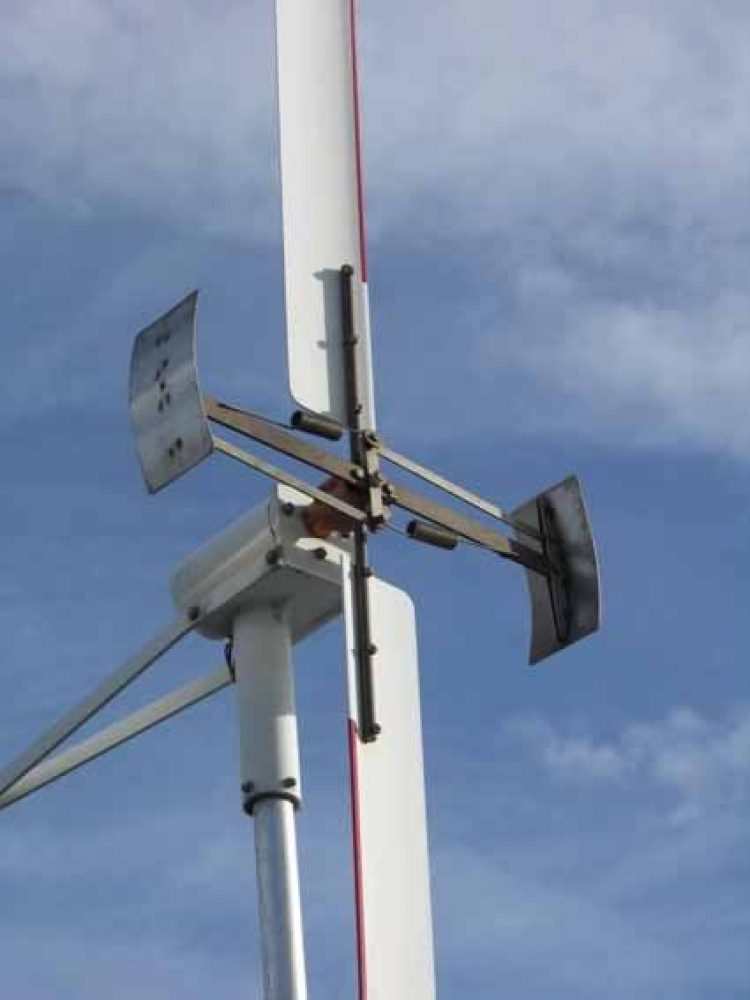

Bác Đè cho em hỏi sao mấy cái chong chóng mà bác đưa lên không thấy lọai nào cấu tạo 2 cánh. Theo em 2 cánh nó sẽ có cân bằng tối ưu hơn chứ, vì máy bay trực thăng em tòan thấy người ta làm 2 cánh .

Hai cánh đây bác , loại  Amater , nhưng đã có thiết kế cơ cấu điều chỉnh góc cánh theo tốc độ ! Các bác quan sát thấy hai vỏ cau đóng vai trò quả nặng ly tâm , nó được thiết kế cong như vậy để giảm thiểu lực cản gió :
