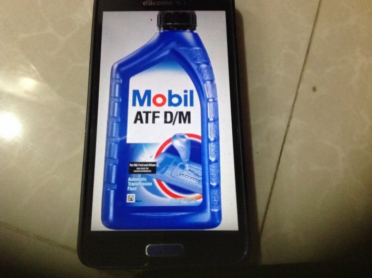

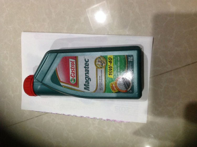

Nhớt máy e thay là cátrol, nhớt hộp số mobil nó nè bácCác Bác cho em hỏi: thay nhớt máy cho Previa ta dùng loại nhớt gì, hãng nào, và châm 5.5 lít phải không ạ? Có Bác bảo dùng nhớt W50 gì đó em không hiểu. Còn nhớt hộp số đi bao nhiêu ngàn cây số mình mới thay và thay loại nào vậy ạ? Thanks all.

Trình IT em yếu bác nghiêng chút nhe, hôm nay mấy pô lão vắng nhà em lên láy cont luôn. Hihi. Hai loại nhớt đó ở tỉnh có bán nha bác vothaithao, thay xong cảm giác rất YoMost
Hai loại nhớt Bác Stevenph dùng là tốt rồi đó Bác Vothaithao.

Dạ, lúc lấy xe thì em đã thay hai loại nhớt này rồi, giờ đi gần 5000 cây, em định thay nhớt máy, lúc trước thay nhớt hộp số cũng loại tốt, nhưng em kg nhớ rõ hiệu gì, vậy khỏi cần thay nhớt hộp số ha các Bác. Thanks all.
