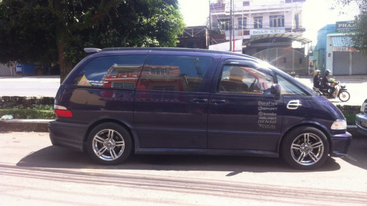

Em nghĩ Sì Gòn chắc kiểm được, dưới tỉnh của em thì đừng có mơ.View attachment 544148cho e hỏi e này độ zầy đăng kiểm được hông zậy
