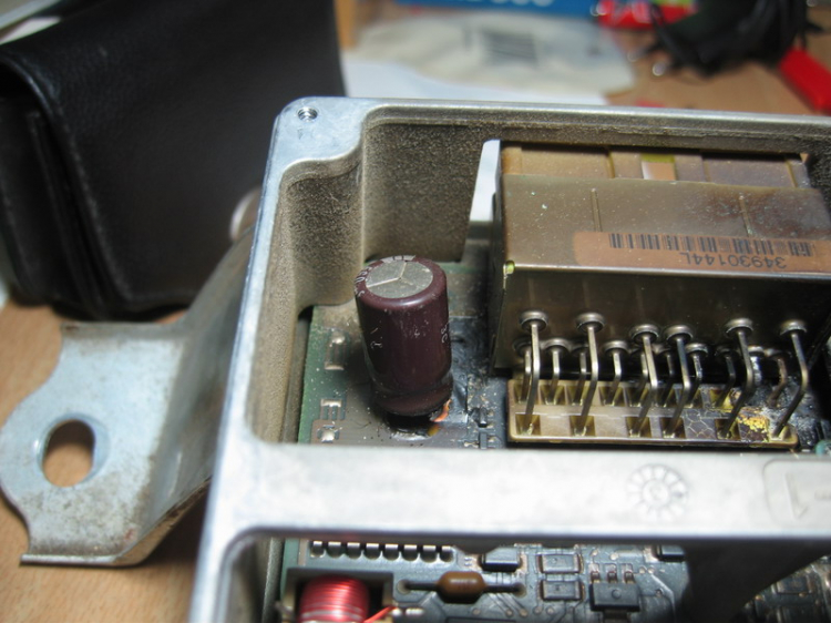

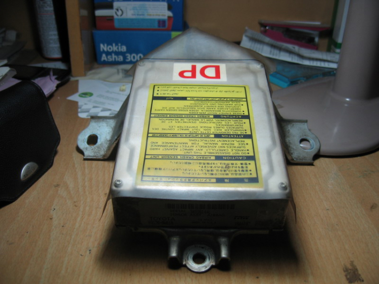

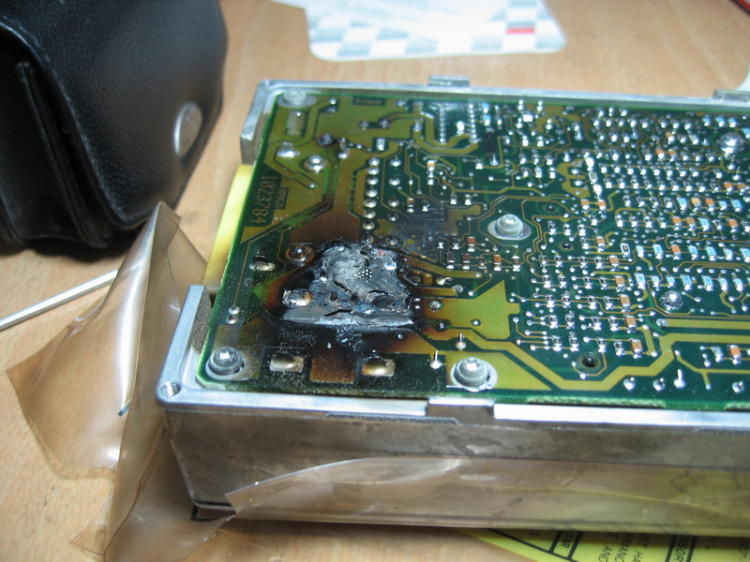

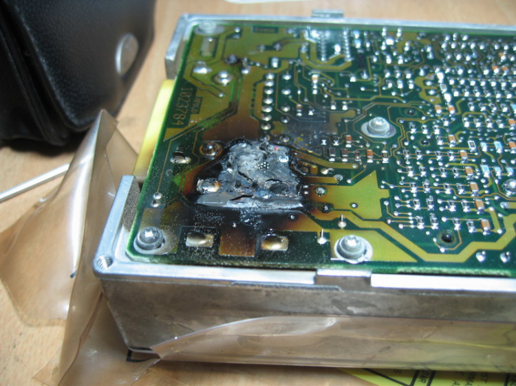

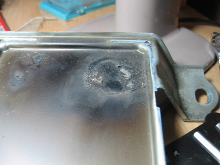

Tiếp đến là khám đến hệ thống túi khí thì lại phát hiện chuyện đau lòng. Hộp điều khiển túi khí (airbag sensor module) đã hoàn thành sứ mệnh và anh dũng hy sinh. Bên ngoài nhìn đẹp đẽ thế này:

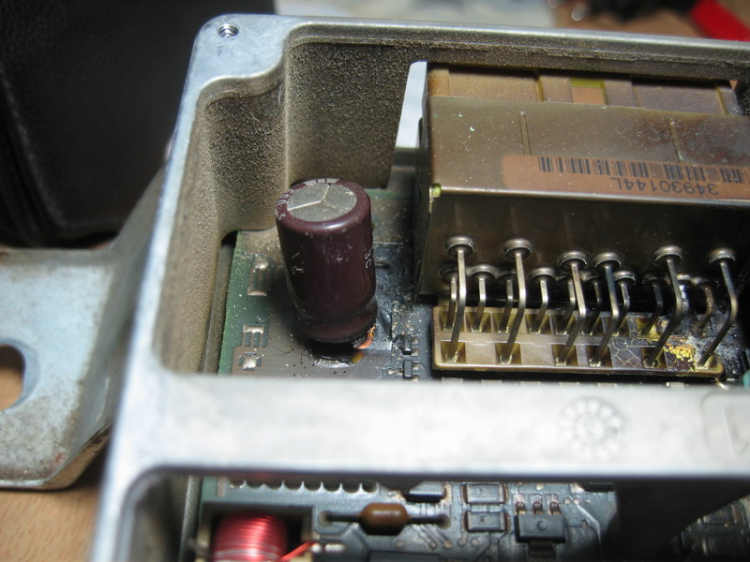

Nhưng bên trong thì tụ đã bị chảy:

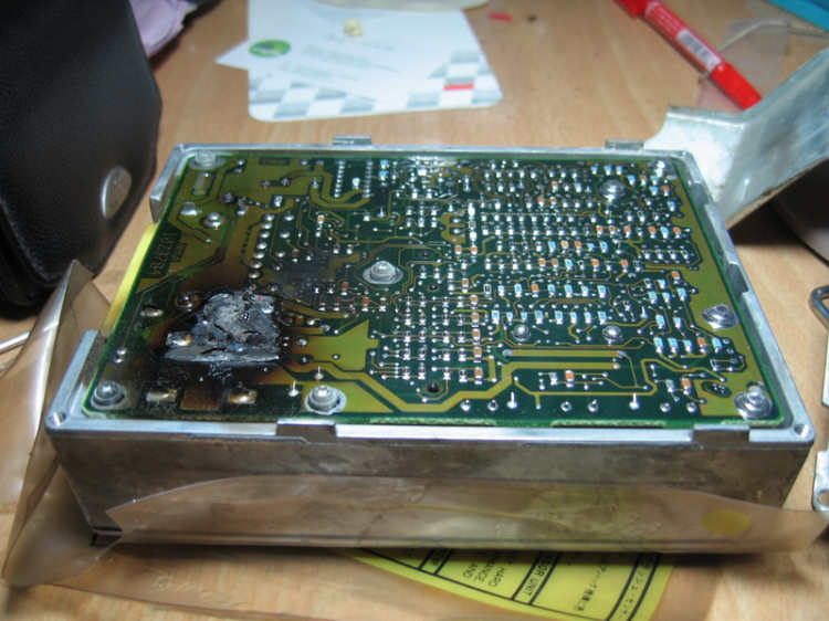

Và bo mạch phía sau thì cháy nám đen:
Nắp đậy cũng nám luôn:

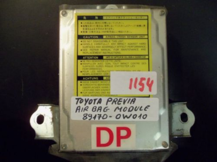

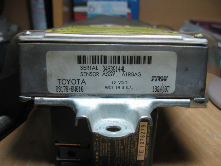

Vậy là phải thay hộp thôi. Không còn sửa được gì nữa. Mang hộp airbag sensor module về nhà lấy mã tìm trên Ebay và các trang phụ tùng Toyota thì phát hiện loại dành cho xe có 2 túi khi thì mã cũ là 89170-0W010 (made in USA) và mã mới thay thế là 89170-28030 (Denso, made in Japan).
Cuối cùng em đã mua được cái rẻ nhất trên Ebay hiện nay:
Giá $90, free shipping Mỹ:
http://www.ebay.com/itm/180981641238?ssPageName=STRK:MEWNX:IT&_trksid=p3984.m1439.l2649
Đành chờ đến tuần sau mới tiếp tục quay lại vụ túi khí. Bác Tấn nói nếu phát hiện sớm thì tháo ra thay tụ dễ dàng. Cón để tụ chảy rồi làm bo mạch cháy đen luôn thế này thì đành bó tay. Hộp này mua mới giá khoảng $450.

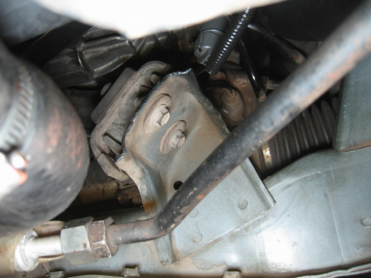

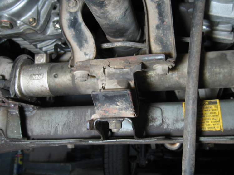

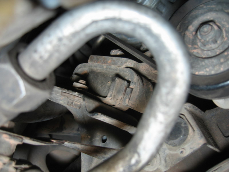

Sẵn nhờ Bác Tấn thay luôn:
Bộ cao su láp em mua trên Ebay giá $59.99, free shipping Mỹ, nhưng phải trả thuế California $5.40:
http://www.ebay.com/itm/260825546661?ssPageName=STRK:MEWNX:IT&_trksid=p3984.m1439.l2649

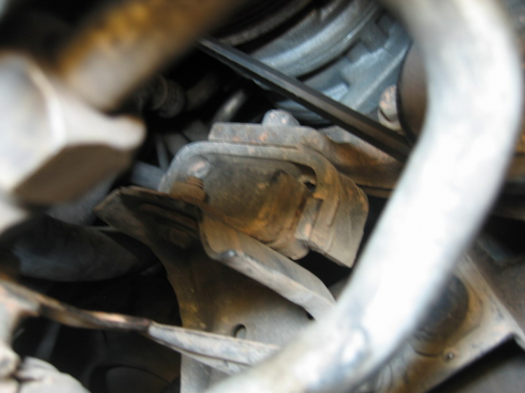

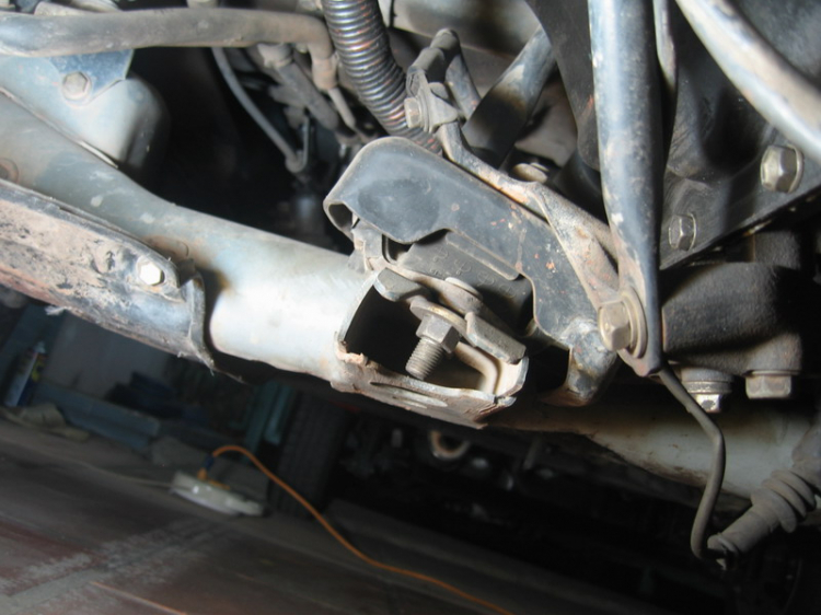

5 cục cao su máy tại các vị trí này:
Em quên không chụp hình 5 cục mới. Em mua tại trang chuyên phụ tùng Toyota này:
https://parts.olathetoyota.com/
Giá để các Bác tham khảo hàng chính hãng:
https://parts.olathetoyota.com/1994toyotapreviaparts.html
2 cục số 2 giá $25.21/cục
Cục số 3 giá $30.43
2 cục số 6 giá $57.26/cục
Bác Tấn bảo sao không mua luôn 2 cục của hộp số
Hao quá

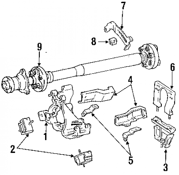

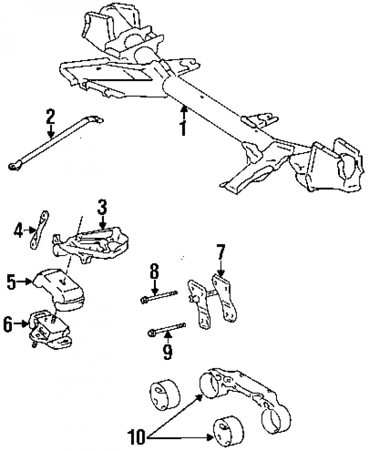

Cục số 3 giá $30.43
