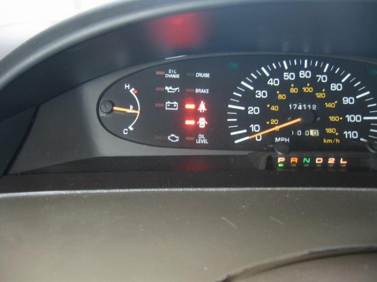

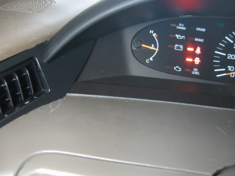

Hệ thống giải nhiệt chuẩn và đồng hồ chuẩn thì kim nhiệt sẽ ổn định ở vị trí này (xe đang mở máy lạnh):
Em xin báo cáo kết quả chạy thử hệ thống AC trên xe Previa 94 của em.
Cuối cùng thì em vẫn quyết định không súc rửa đường ống. Để nguyên trạng như sau khi em đã can thiệp và sạc gas vào thử trước đã. Trình trạng hiện tại của hệ thống lạnh trên xe em như sau:
- Máy nén mới (Bác chủ trước thay)
- Dàn nóng mới (Bác chủ trước thay)
- Đã tháo bỏ thiết bị chỉnh độ lạnh chế thêm và gắn lại thermister zin theo xe
- Đã vệ sinh dàn ngưng trước
- Đã thay nguyên cụm dàn lạnh sau. Trước khi lắp ráp dàn mới vào xe, em cũng đã vệ sinh dành ngưng sau
- Cuối cùng, đã cắt dây của 2 quạt giải nhiệt dàn nóng gắn thêm phía trước luôn
Em nhờ Bác Vui cho thợ đến nhà hút chân không và sạc ga, nhân tiện kiểm tra xem đường ống có bị xì không.
Kết quả là đường ống kín tốt (cái này là em lo nhất vì em đã tháo và thay ron tại 6 vị trí). Độ lạnh rất tốt, lạnh sâu. Máy nén đóng ngắt đều đặn ngay cả khi xe đậu tại chỗ. Gió thổi ra thơm.
Em thích nhất là dành lạnh sau. Dàn lạnh sau mới chạy rất êm. Nếu mở quạt ở mức thấp nhất thì hầu như không nghe được tiếng quạt chạy.
