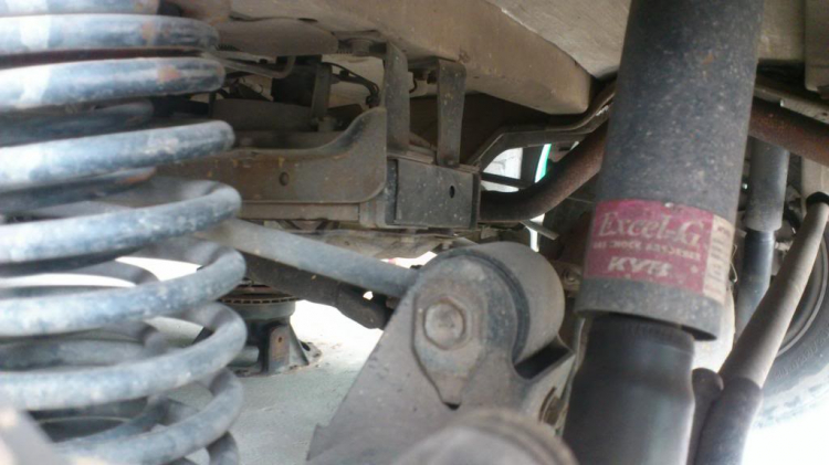

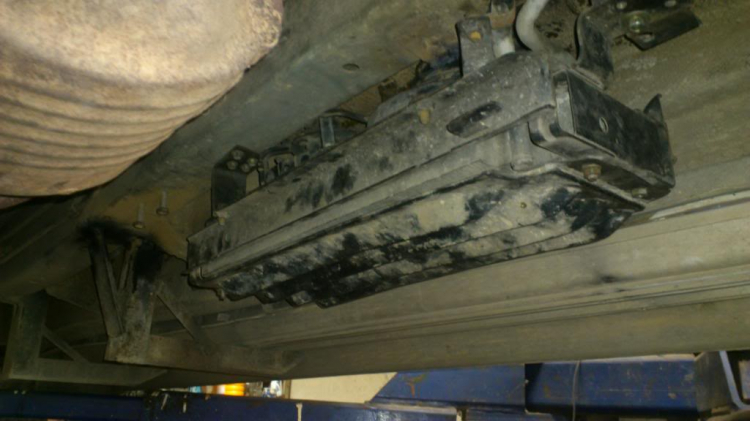

Vị trí lắp bầu bên trái bị cấn dàn giải nhiệt phụ dàn lạnh...

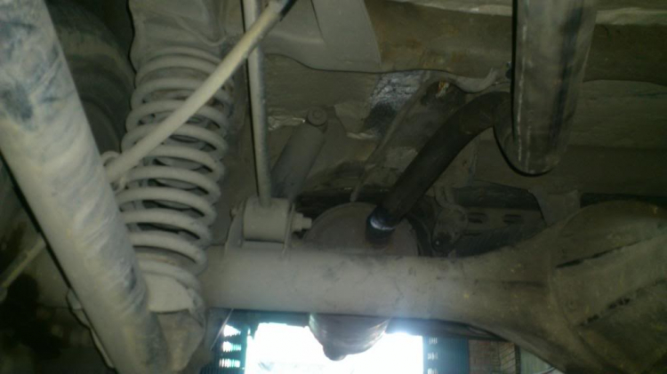

... Dời qua bên phải dưới cửa lùa:
Tà tà... độ xe!!!

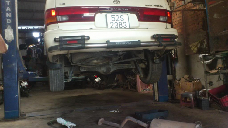

Chổ bầu hơi bên phải cũng kẹt luôn! Vậy là phải cắt 1 đoạn pô, độ 1 đoạn cong cong để "né" cái bầu!
Tà tà... độ xe!!!
Vậy là xong phần "dọn ổ"!
