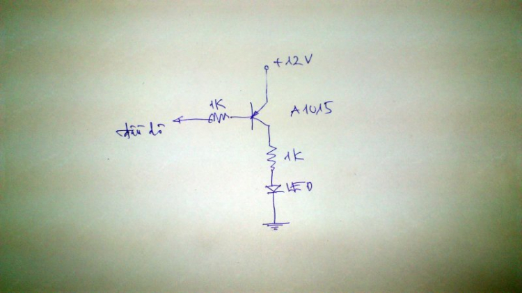

Mấy transistor, điện trở, LED bán một lố cả chục con lận. Mấy bác yên tâm Mr Tâm sẽ sản xuất đại trà luônGắn dễ ợt anh Khánh! Để mai em hàn vài bộ, tặng anh em free xài chơi!

Thêm con trở 1K vô chân B cho an toàn: Con A1015 không "die" khi dí dầu dò vô mass!

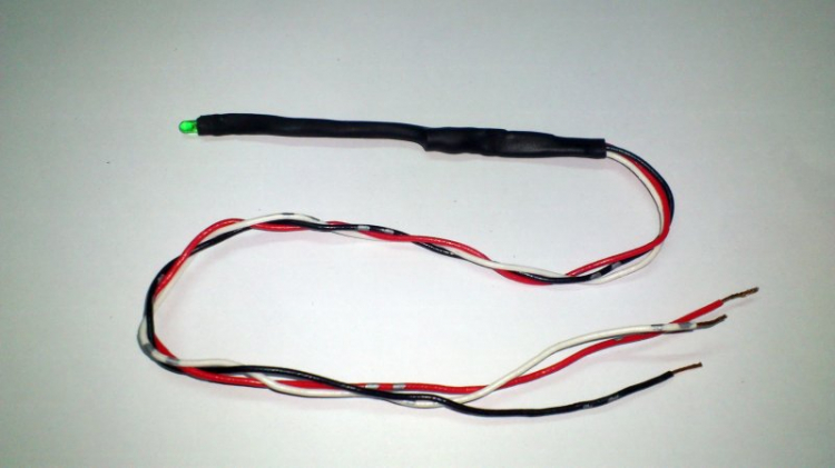

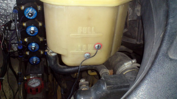

Quà của bác Nai:
Đỏ nối (+), Đen nối mass, Trắng nối vô con ốc "xiên" qua bình nước phụ
Quà của bác Nai:
Còn quà của em đâu bác? E đăng ký trước cơ mà?Thêm con trở 1K vô chân B cho an toàn: Con A1015 không "die" khi dí dầu dò vô mass!
Quà của bác Nai:
