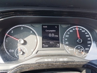

Tôi đọc bài cũng chưa hiểu hết là chủ thớt nói về gì .. cách lái, kỹ thuật lái, động cơ hay ...???
Mục đích là thế nào ? đổ xăng ít, mòn thắng, ít mòn côn, hay an toàn ???
Thảo luận về kỹ năng Thắng xe bằng động cơ
xem kỹ trước khi chém
1500 rpm vận tốc là 100kms/h với số 5 (số sàn) ... thì xuống đèo làm gì có vấn đề về point mort (N hay 0) ? do đó chưa hiểu
View attachment 2753762 xem kỹ trước khi chém
Xe ảnh chết Ecu, chết cụm Abs miết nên phải dùng thêm món hãm xe = số mới yên tâm
