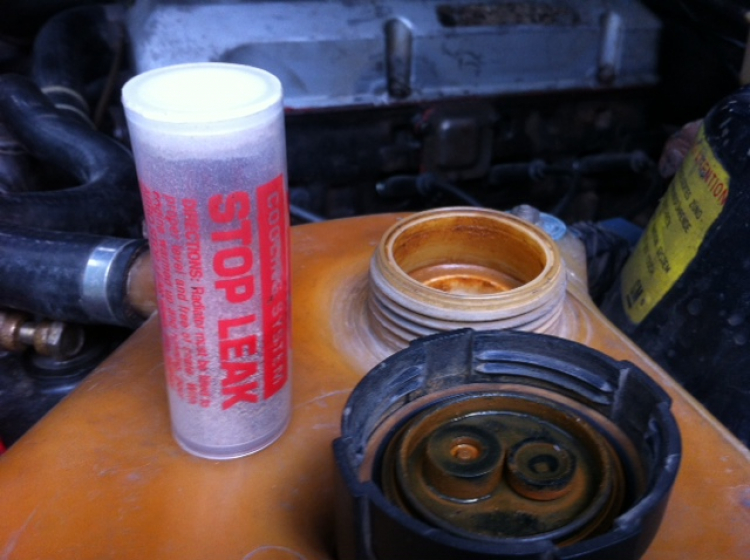

Mở cốp sau xe lấy chai Aquafina thủ sẵn trong cốp ra châm thêm, em chợt liếc thấy cái ống bé xíu này mà từ lâu mình đã mua dự phòng để trong cốp xe và quên bén đi mất, thế là có dịp test nó liền:

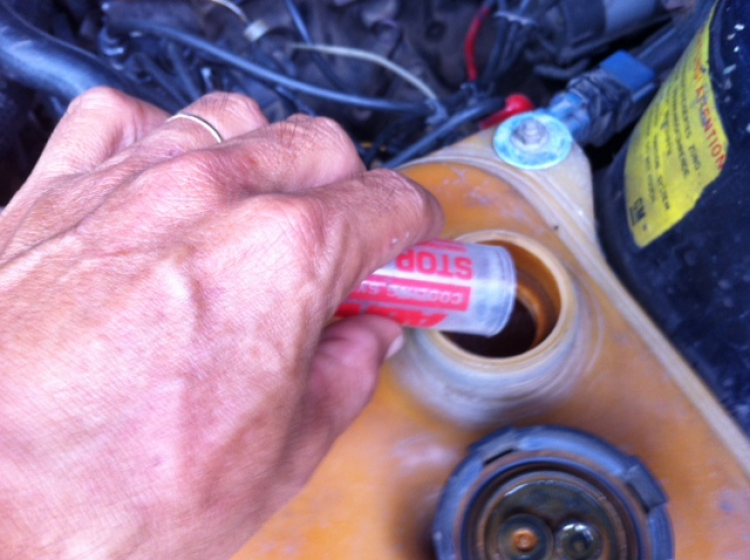

Mở nắp ra, đổ nửa ống vào bình phụ, ½ còn lại “để dành”

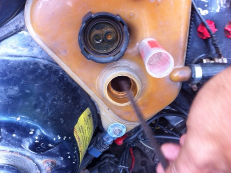

Dùng que đũa khuấy đều:
Cho nổ ralenti một lát, sau đó lên xe đi tiếp về nhà vừa đi vừa nghĩ hãy để cái bột này nó xử lý chỗ mục xem sao. Còn sớm quá chưa thấy tác dụng
