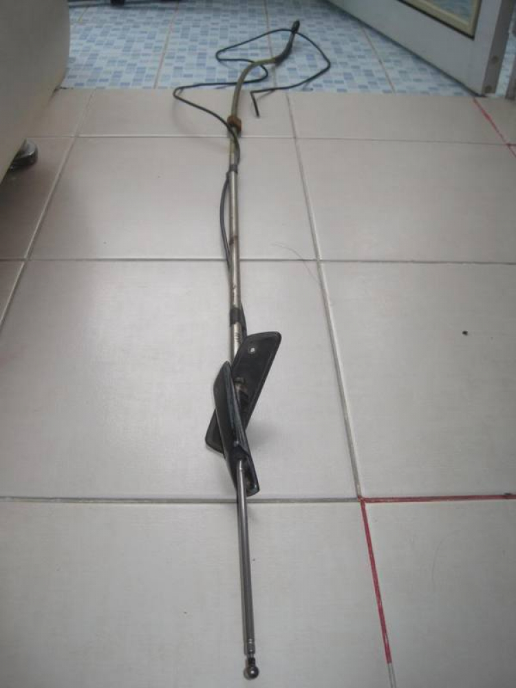

sau 2 buổi tối bươi móc rốt cuộc em cũng lôi đc cái cây anten và motor ra ngoài, phải nói là cực kỳ gian nan. Nhưng tin buồn là khả năng phục hồi hơi khó, vì cái cây anten của em bị đứt sợi dây cáp dùng để kéo lên kéo xuống rồi. Phải thay cả cụm. Mà cái atten này thì em tìm trên ebay cũng chẵng thấy. Second hand tới giờ chắc hàng hiếm. Cái motor thì còn ngon.
Em đang suy nghĩ phải làm sao, nhiều khả năng phải lắp lại như củ thôi, lên xuống bằng cơm thôi

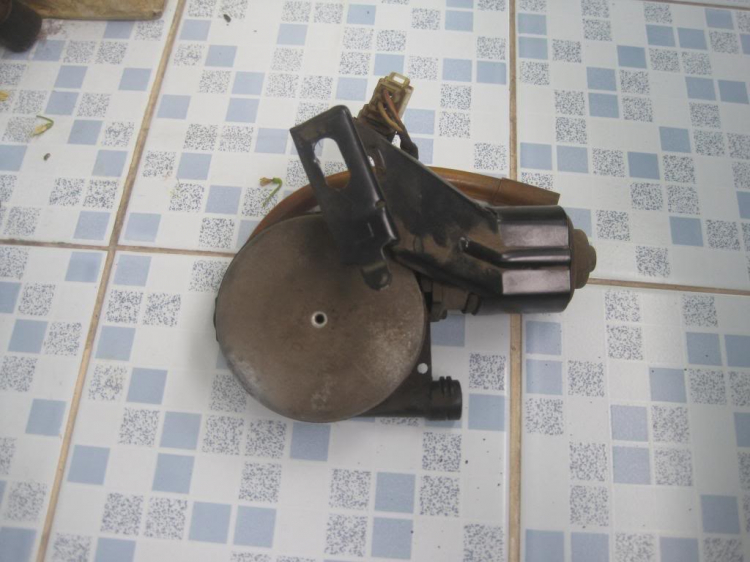

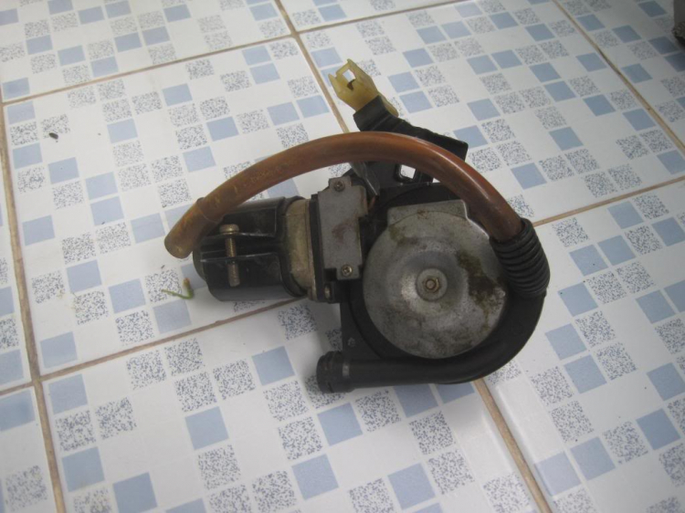

cái Motor, cái ống nhựa dùng thể thoát nước mưa, còn cái ống kia thì dùng để cắm dây cáp vào cái motor:

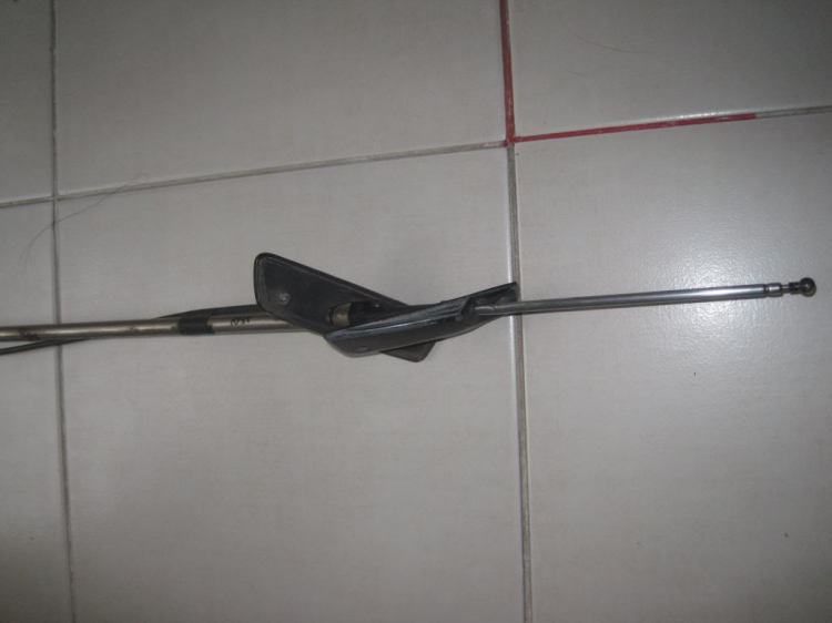

cái bát để bắt vào xe (cái con vít trống là do em tháo ra):

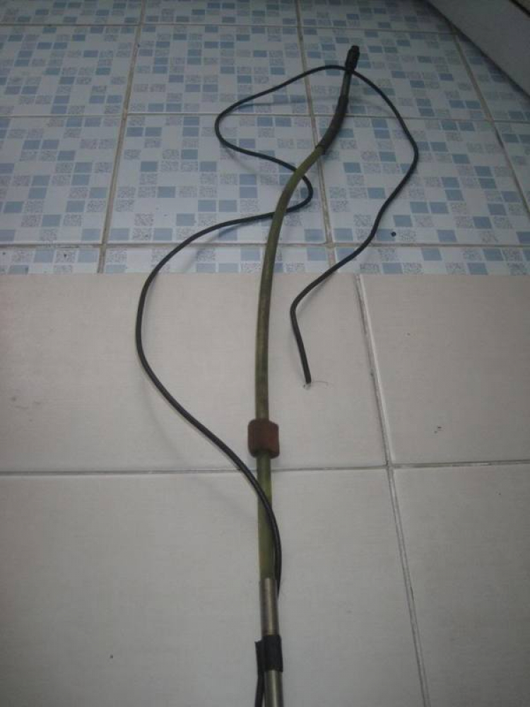

Sợi dây anten, sợi cáp thì nằm trong cái ống nhựa, còn sợi dây đen là dây atten (giống y như dây truyền hình cáp vậy, dây này cắm vào đầu DVD):
