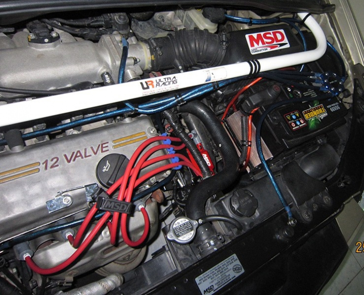

Lắp hết vào đi để ngoài làm chi 5 sợi này nếu bắt đúng 5 điểm qui định thì dây vừa khít không dài không ngắn. Nó có 1 sợi lắp vào ốc bắt mobin sườn, 1 dây lắp vào ốc ở nắp qui lát, 1 dây vào máy phát, 1 dây vào sườn xe, 1 dây vào cổ bướm ga. :3duongbia:
2 sợi còn lại đang đợi Thầy như Bác giúp đấy ạ vì e bí rồi. Hihi. Bữa vợ e dọn dẹp vứt đâu mất tờ hướng dẫn rồi. Hic. Đội ơn Bác :)

Bộ dây tăng mát mua rời của nó (dây xanh) giá là 2.5tr/bộ đây bác có được dây đi kèm của Pivot cũng đỡ được khối tiền :3dcuoi:
Dạ vâng. Lúc xe mới về e kiếm cái strutbar của ultra racing thấy bà e lun. Giá báo cũng trên mây ạ. Về lọ mọ mở ra mới thấy Kia Morning nó có thanh strutbar theo sẵn rồi. Đỡ đc tí tiền. Hihi
