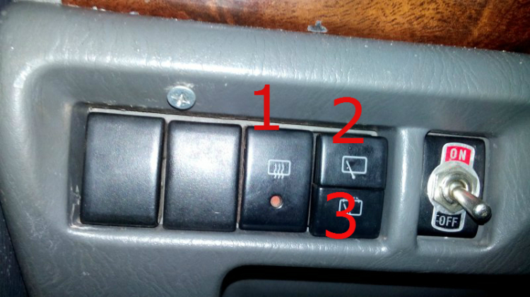

Em không hiểu tác dụng của cái nút sấy kính nàyView attachment 393579
1: Sấy kính sau
2: Gạt nước cho kính sau
3: Vừa phun nước vừa gạt kính
Kính sau SWG có các thanh đồng để sưởi kính, công dụng làm cho kính sau được trong. Kính xe của em không còn các thanh đồng sưởi kính này chứng tỏ kính đã thay rồi. Tuy nhiên option này không cần lắm, trên xe của anh hệ thống này còn y nguyên nhưng cho vào bên trong cột bó lại cho gọn nhường chỗ cho dàn công tắc độ thêm.
Về gạt nước kính sau thì từ khi có đuôi gió thì cũng không cần vì đuôi gió có các lỗ thông gió luồng từ trên nóc xe và thổi xuống kính sau xe làm cho sạch kính, nên công tắc này cũng cho vào trong luôn, nếu cần thiết thì lấy ra gắn vào vị trí này trả zin.
Bởi vậy, các công tắc này cũng không bao giờ dùng đến
