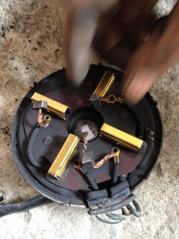

Em xin đính chính với bác xù 1 điểm nhỏ là quạt gió SWG xài bạc đạn ạ, em tháo nó ra bảo dưỡng rồi.Đến với chiếc suzuki wagon thường cái ấn tượng của chiếc xe nhỏ bé là tiếng quạt kêu khá to, nhưng nếu tắt máy lạnh đi thì tiếng máy của em nó lại thầm thì khe khẽ. Với cái tiếng quạt gió này thì có rất nhiều bác tìm rất nhiều phương cách để làm sao giảm được tiếng ồn của em nó.
Tuy nhiên, với CXX thì độ chế gì đi nữa thì vẫn luôn theo quan điểm là giữ nguyên zin không thay đổi thiết kế của nguyên bản.
Các xe SWG bên TQ thường sủ dụng loại quạt có 7 cánh và cánh nó to hơn. Bây giờ cùng phân tích trên 2 loại cánh quạt này:
- Với cánh nhỏ thì tiếng rít gió nghe xé tai hơn vì cánh nhỏ và có nhiều cánh.![]()
- Với cánh lớn thì tiến gió nghe trầm hơn và dĩ nhiên néu cùng tốc độ như nhau giữa 2 loại thì cánh lớn sẽ cho gió đi nhiều hơn.
- Cánh nhỏ sẽ ít gió hơn do đó phải nhiều cánh hơn.
- Cánh nhỏ chỉ cần mô tơ công suất nhỏ - do đó không thể lấy mô tơ cánh nhỏ mà gắn cánh lớn vì như thế mô tơ sẽ không quay nỗi cánh lớn.
Từ phân tích trên, chắc chắn không thể lấy cánh quạt này lắp cho mô tơ kia được. Do đó, phải dùng đúng mô tơ và đúng cánh quạt của nhà thiết kế.

Còn đối với bộ quạt cũ được đưa ra kiểm tra, dùng tay xuoay thử thì tiếng xào của trục bị rơ lỏng thấy rõ rệt, lắc thử cốt cũng thấy rơ. Cũng đúng thôi đã 16 năm rồi mà.
với đặc điểm là bạc đồng nên sau thời gian thì bạc mòn gây tiếng rào rào khó chịu, khi quay tốc đôc cao thì nó sẽ kêu to, mỗi thứ 1 ít sẽ làm cho hệ thống có tiếng rất khó chịu
Cảm nhận sau khi lắp quạt mới vào thì hút rất mạnh nên tiếng gió vẫn còn nhưng tiếng trầm hơn. Quạt mới này hút mạnh sẽ yên tâm việc giải nhiệt đủ cho hệ thống

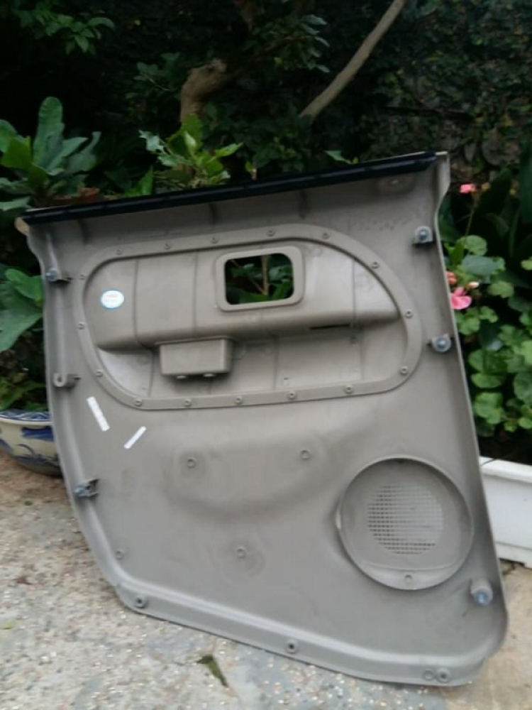

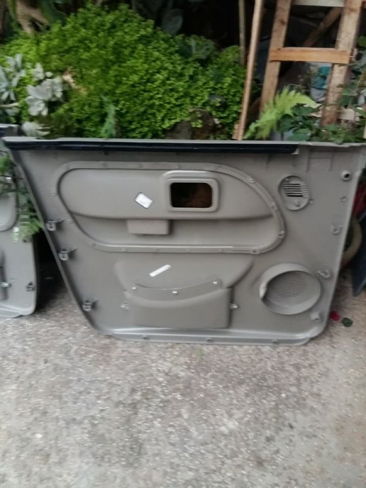

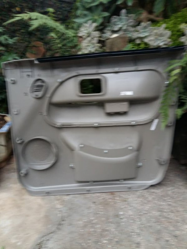

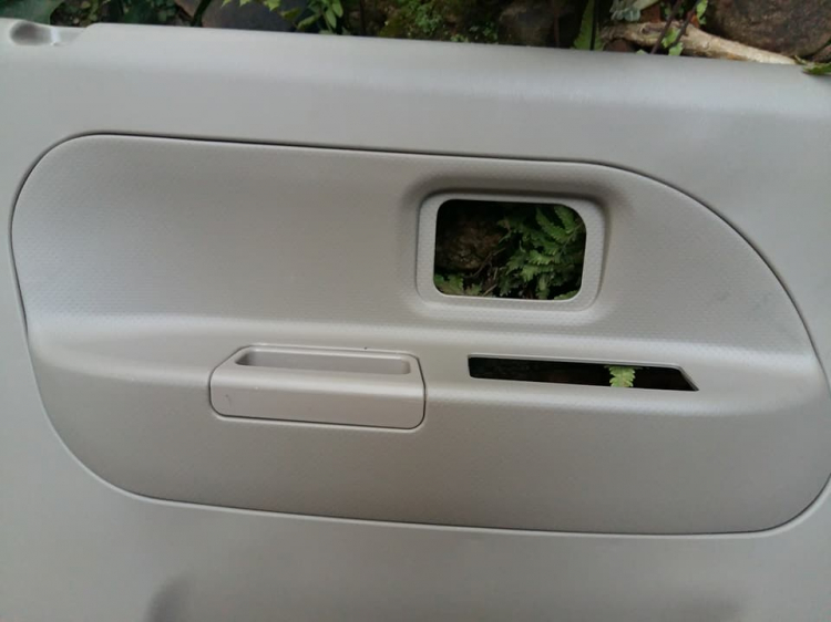

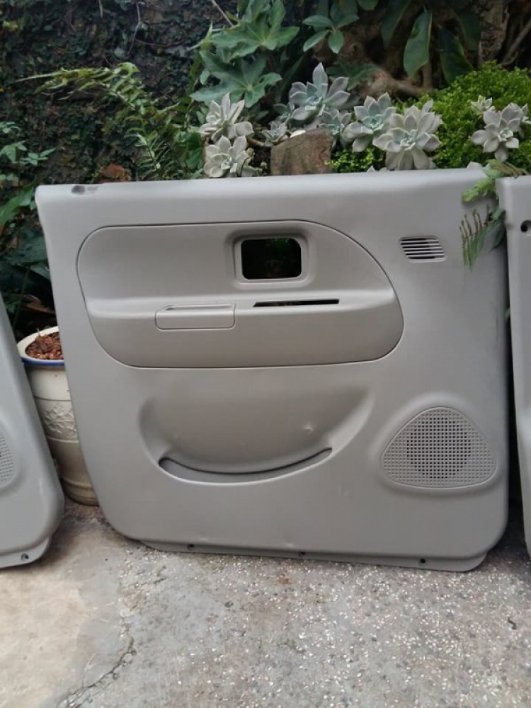

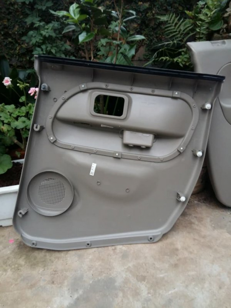

Tappi zin của xe được làm bằng giấy ép nên rất dễ bị mục và mủn ra khi bị ngấm nước. Đặc biệt đối với những chiếc xe bị rơi vào hoàn cảnh phải bơi lội thì lại không tránh được chuyện này.
Trước đây, có đem về loại này:
https://www.otosaigon.com/threads/c...uc-luc-trang-1.8616854/page-193#post-11473766
Tuy nhiên phần gác tay lại được làm bằng vải thô sẽ rất dễ bị dơ bẩn sau quá trình sử dụng
Và để khắc phục tình trạng này bắt buộc thay miếng vải đó bằng miếng da
https://www.otosaigon.com/threads/c...uc-luc-trang-1.8616854/page-235#post-11730362
Rất đẹp và có nhiều màu để lựa chọn cho phù hợp với nội thất xe

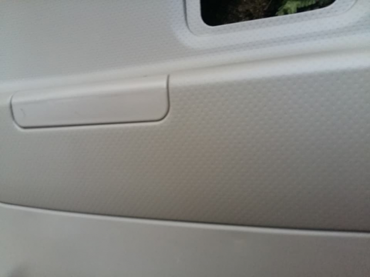

Tuy nhiên, loại tappi này hình như không được sản xuất nữa nên mua rất khó khăn. Và một loại mới hơn ra đời thay thế cho loại trên.
Loại này khắc phục được khuyết điểm trên là không dùng miếng vải mà thay vào đó là miếng nhựa có lỗ giống như giả da, mẫu này xuất hiện trên nhiều dòng xe như innova chẳng hạn
Về nhựa trông có vẻ dày hơn, dẻo hơn. Tuy nhiên khuyết điểm là nó chỉ có 1 màu
Tất cả sẽ có đầy đủ pat và chốt nhựa đi kèm đầy đủ để chỉ việc gắn vào là OK
