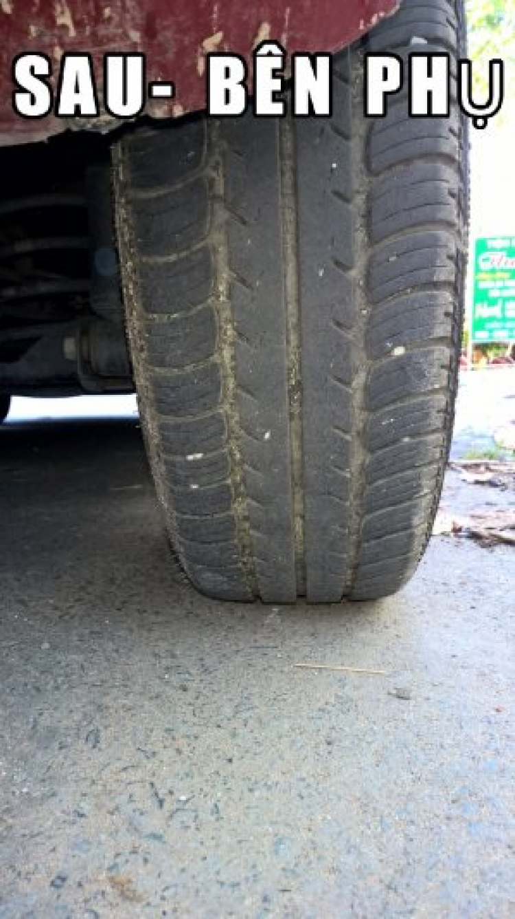

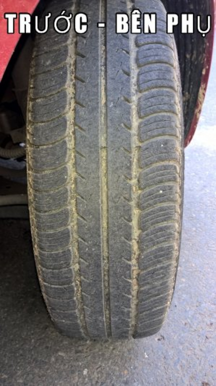

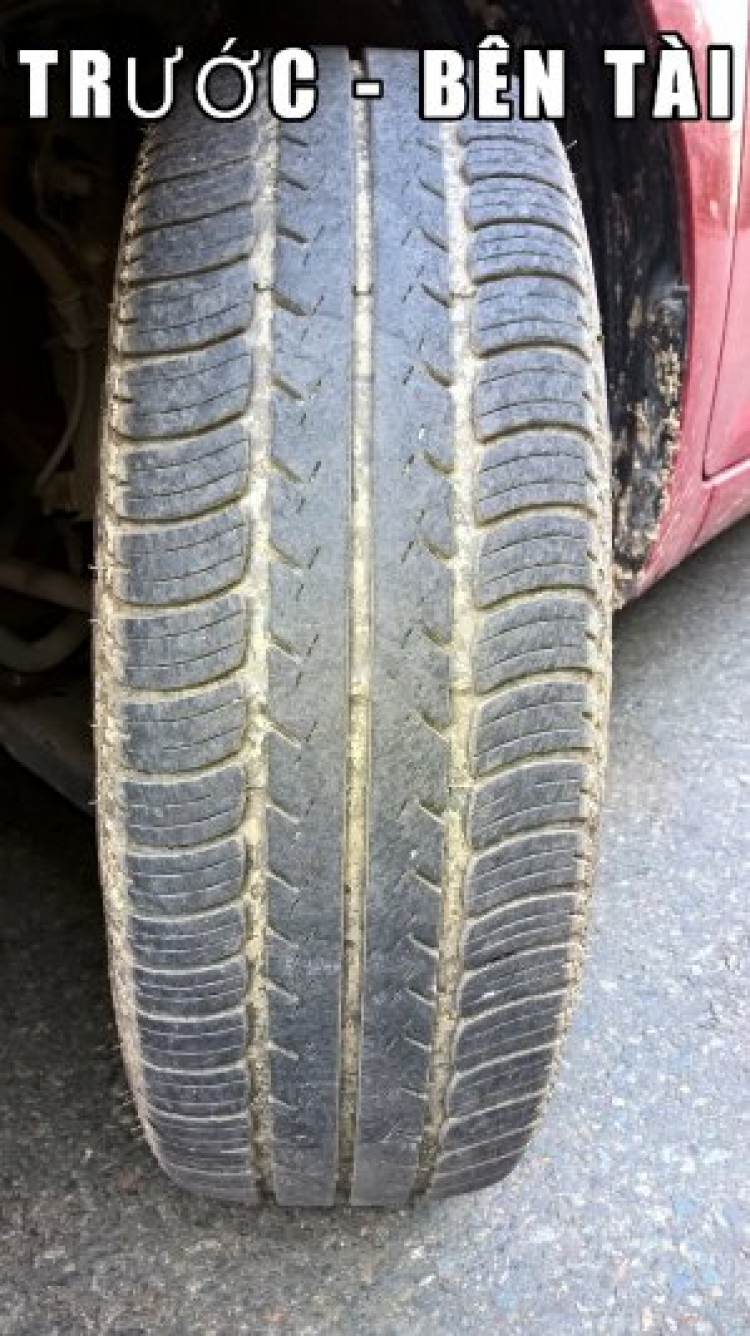

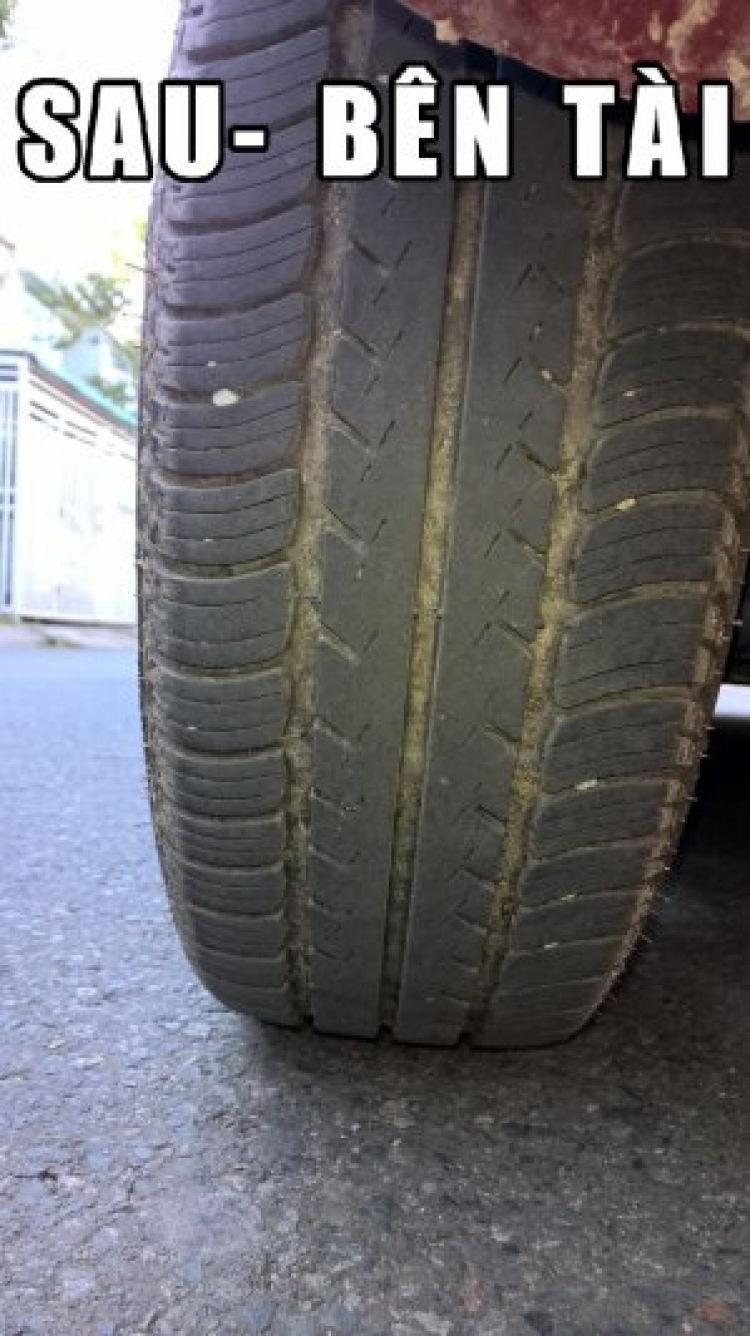

Bác chụp hình chủ tâm vào gai vỏ của hai vỏ trước và sau gửi cho mình ( nhớ note right or left,front or rear nhé nếu hình nhìn vào không phân biệt được)Chào bác kYTHUATTAYLAI, xe tui Kia MN Si 2015, mới chạy 5000 km đã bị lệch lái sang trái rồi (đi đường trường buông vô lăng là xe lủi qua trái, phải giữ lại), ra Kia Cần Thơ 4 lần:
Chào bác KY THUAT TAY LAY.
Hổm rày bận qua nay mới vô diễn đàn để up hình lên được, bác xem dùm nha.
