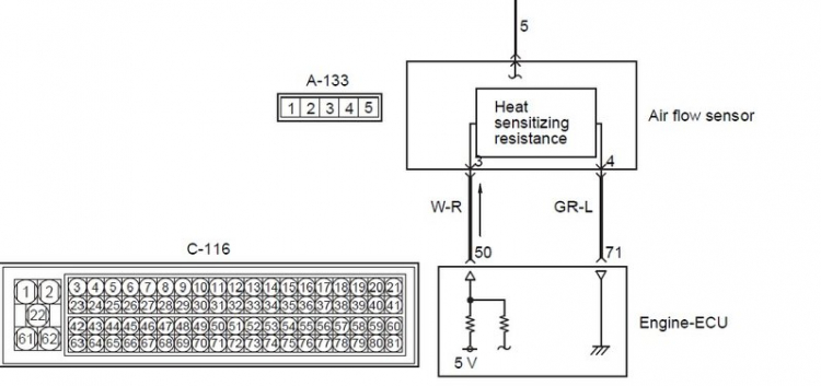

Sơ đồ đấu:
Em chọn PP đấu điện trở song song với điện trở cảm biến vì khi cần ngắt chỉ cần ngắt công tắc là trở về nguyên trạng thái ban đầu (stock).

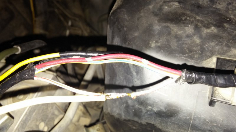

Tách dây số 3 màu trắng sọc đỏ ra, hơ lửa cho mềm rồi bóc tách phần nhựa ra, nối thêm 1 sợi dây vào đây:
Tiếp đó hàn 1 con điện trở khoảng 7000 ohm vào giữa đoạn dây này: trên hình em thử con 4700 ohm
Dùng băng dính mềm bọc lại toàn bộ, luồn đầu dây kia vào cabin và nối với 1 công tắc, 1 đầu của công tắc nối mát thân xe. Khi cần có thể chuyển chế độ ngay cả khi đang di chuyển.

Sơ đồ đấu:

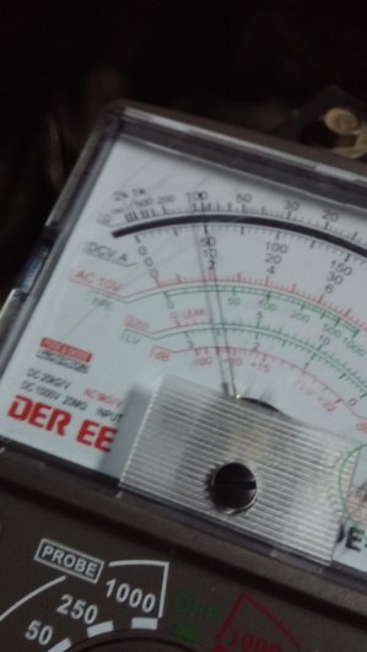

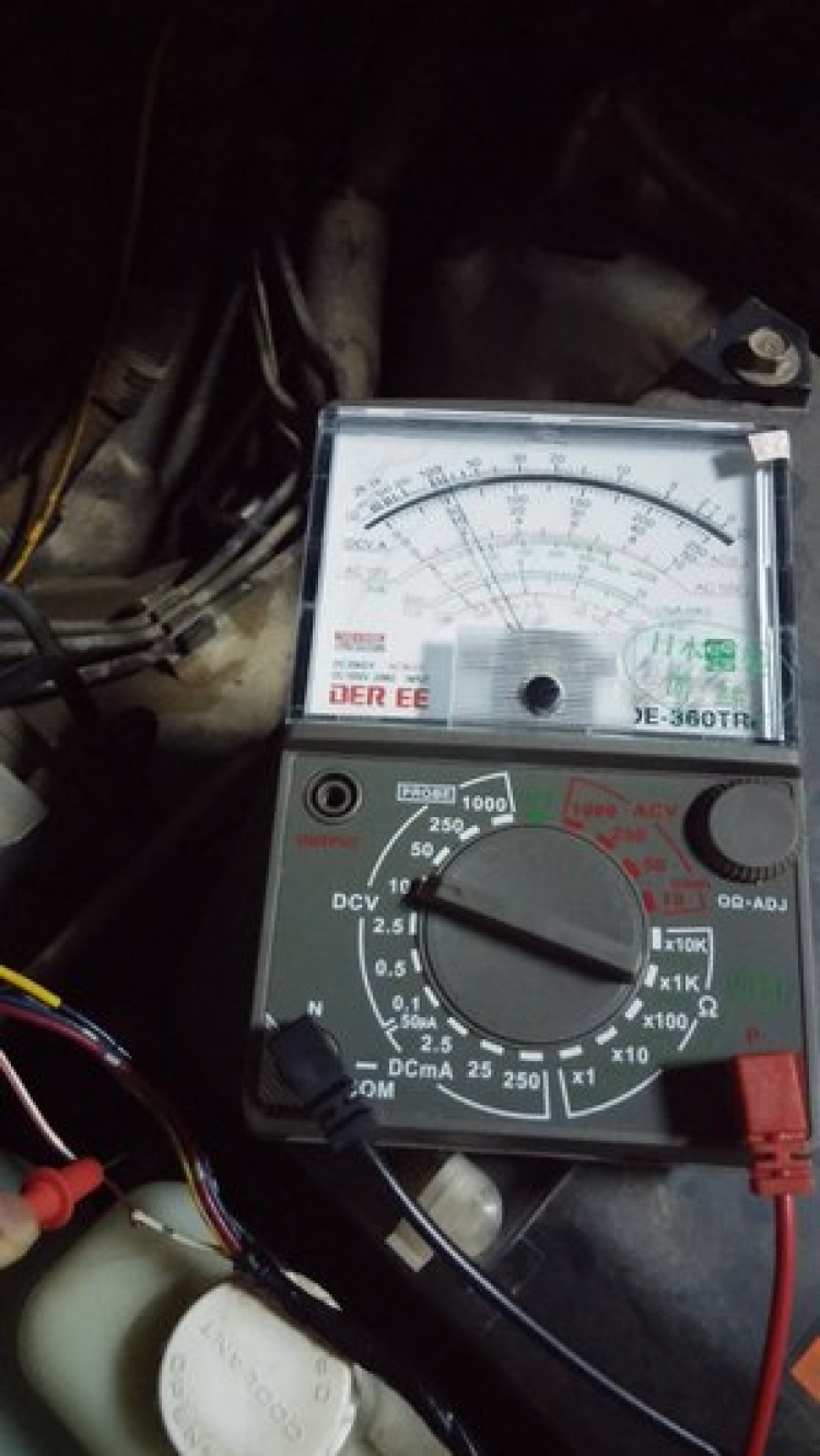

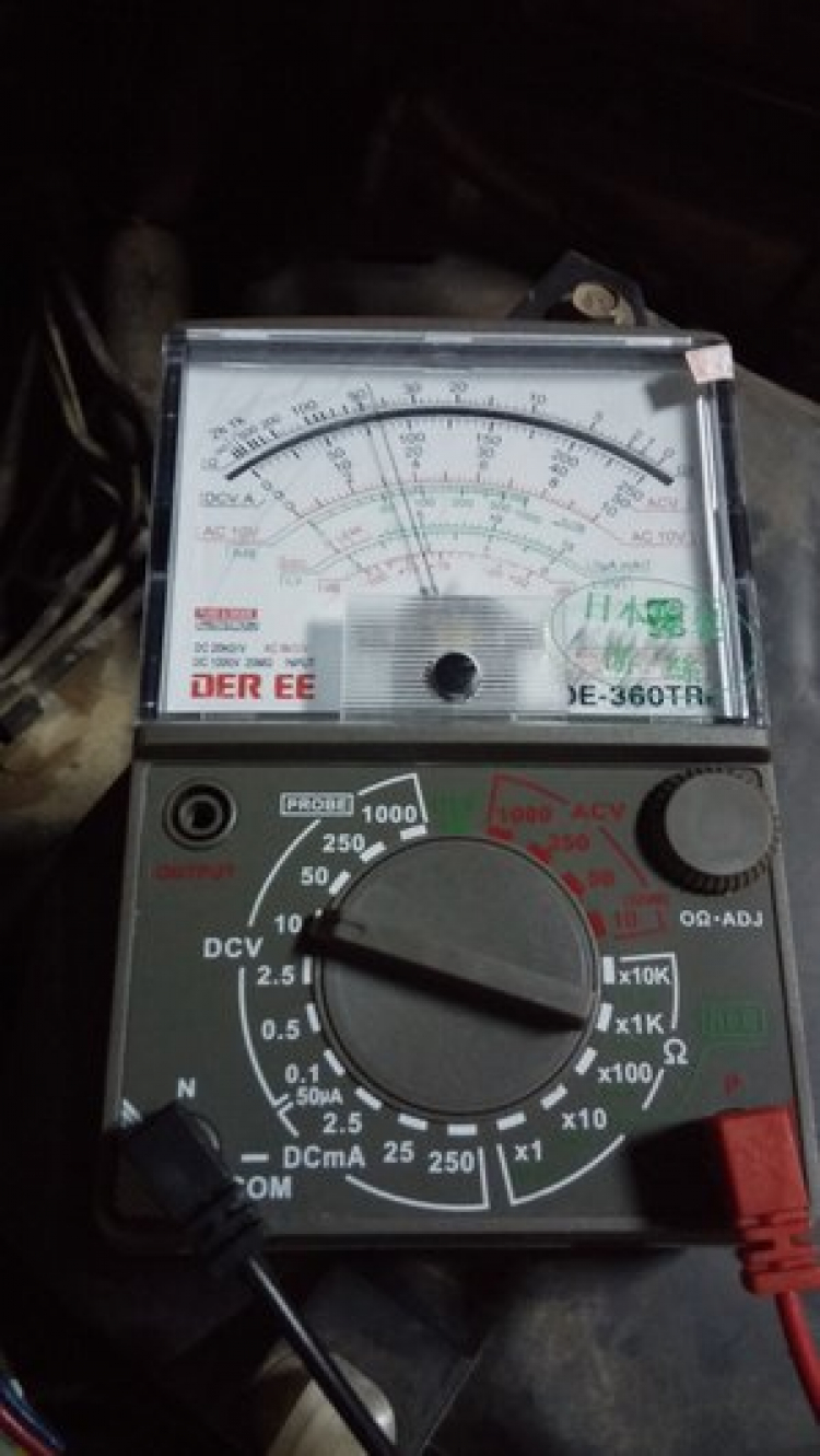

Cơ sở lý thuyết: dây số 3 của MAF được cấp điện 5V, khi chạy qua MAF hiệu điện thế này thay đổi tùy theo lưu lượng khí nạp, khí nạp giảm -> V giảm, khí nạp tăng -> v tăng.
Khi bật chìa khía điện: V = 1V.
Khi nổ ga lăng ti: V = 2,4V
Ở 2000 v/p: V = 3,4V
Sau khi lắp thêm điện trở, ở chế độ ga lăng ti V = 2V như vậy lượng dầu đã phun ít đi 1/6, tương đương 16%.
Và ở vòng tua 2000 v/p V = 3,1V (em quên không chụp hình)
Khi off công tắc tất cả lại trở về như cũ.
