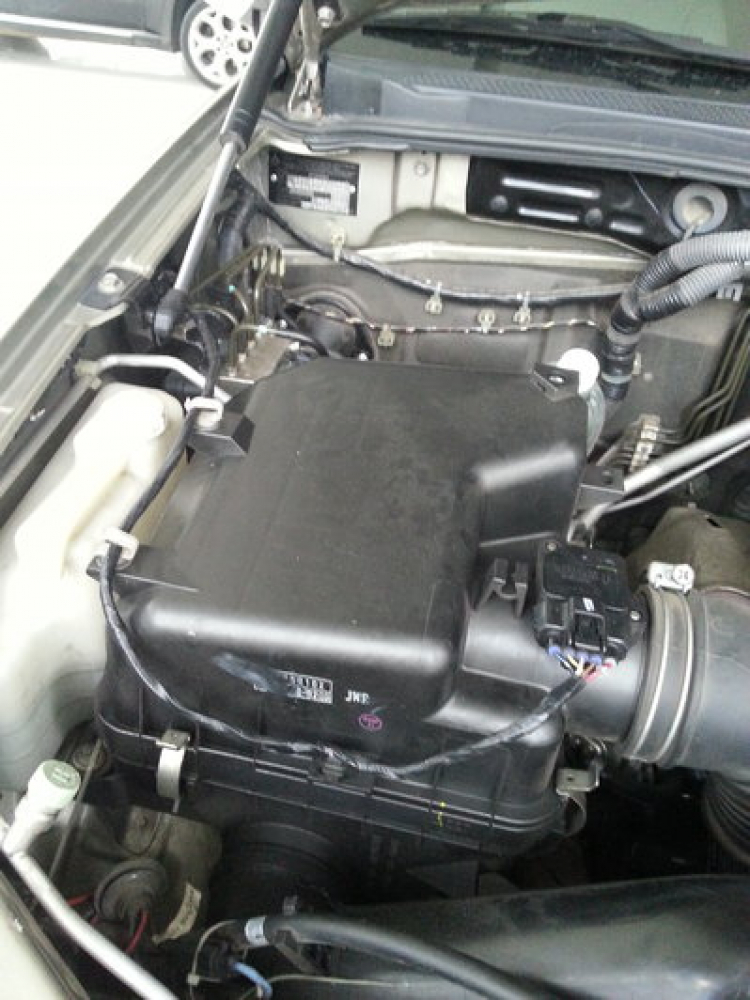

Dây vào cabin thì đi đường này:
E vào chợ Nhật tảo, hỏi loại 8k2 họ đưa cho 1 bọc 10 con giá 15 k. Theo đúng hướng dẫn của bác Cường, có điều la e chưa làm công tắc, ít khói hẳn và giảm độ bốc

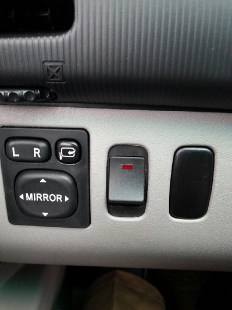

Sau một thời gian gắn pp3 vào để chiêm nghiệm, vừa qua e đã độ công tắc để dễ bề tjao tác, nhìn thì nó thế này.
E đưa lên các bác xem cho vui. Ít khói, giảm mùi, độ bốc giảm k đáng kể

Hôm nay e đi lên cao tốc long thành, để chế độ có điện trở, hầu như k ảnh hưởng mấy đến khả năng tăng tốc. Lam công tắc để khi learning đỡ phai mở ca pô và gỡ dây mát.
