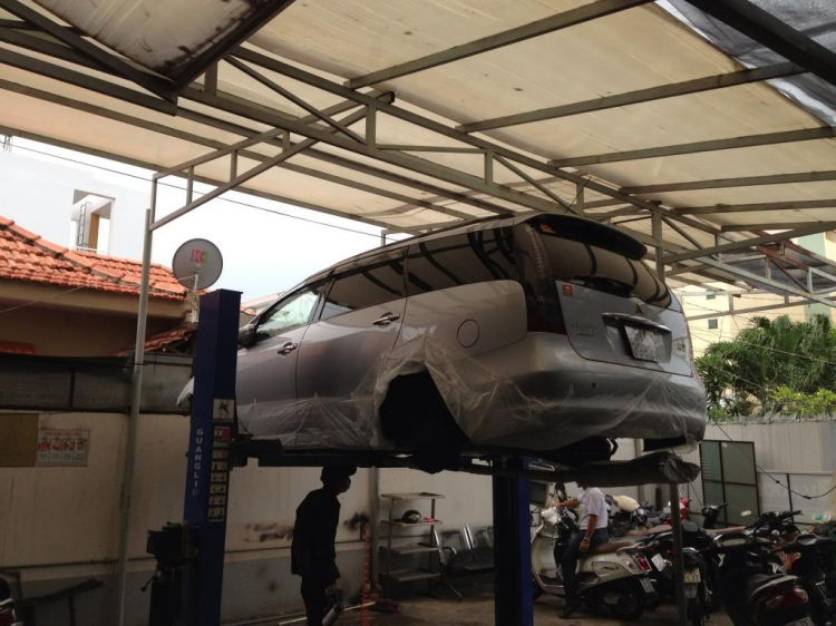

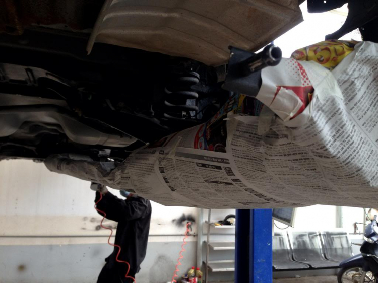

Cám ơn các bác quan tâm, thực sự để phun gầm hoàn hảo chỉ có tháo toàn bộ linh kiện dưới gầm ra thôi nhưng điều này hơi khó thực hiện vì thế chỉ che chắn ở những bộ phận quan trọng nhất mà thôi. Bầu pô, ống pô cũng không cần tháo vì thiết bị phun có thể lòn phía bên trên khoảng hở ống pô, còn vài tấm che chắn trên ống và bầu pô không thể tháo được vì nhà máy đã tán rive chết vào gầm xe rồi. Phuộc, mấy ống hơi...đều có bọc nhựa che hết cho nên khi phun thì văng lên tí cũng không vấn đề gì vì đó chỉ là bên ngoài mà thôi. Phần mình làm thêm ở ngoài khong thể hoàn hảo 100% được cho nên chỉ cần tác dụng 80% là em đã hài lòng rồi

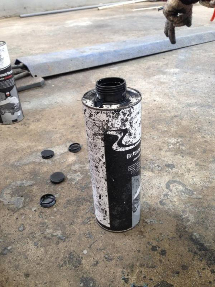

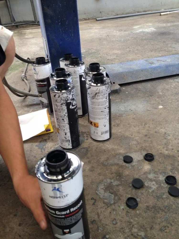

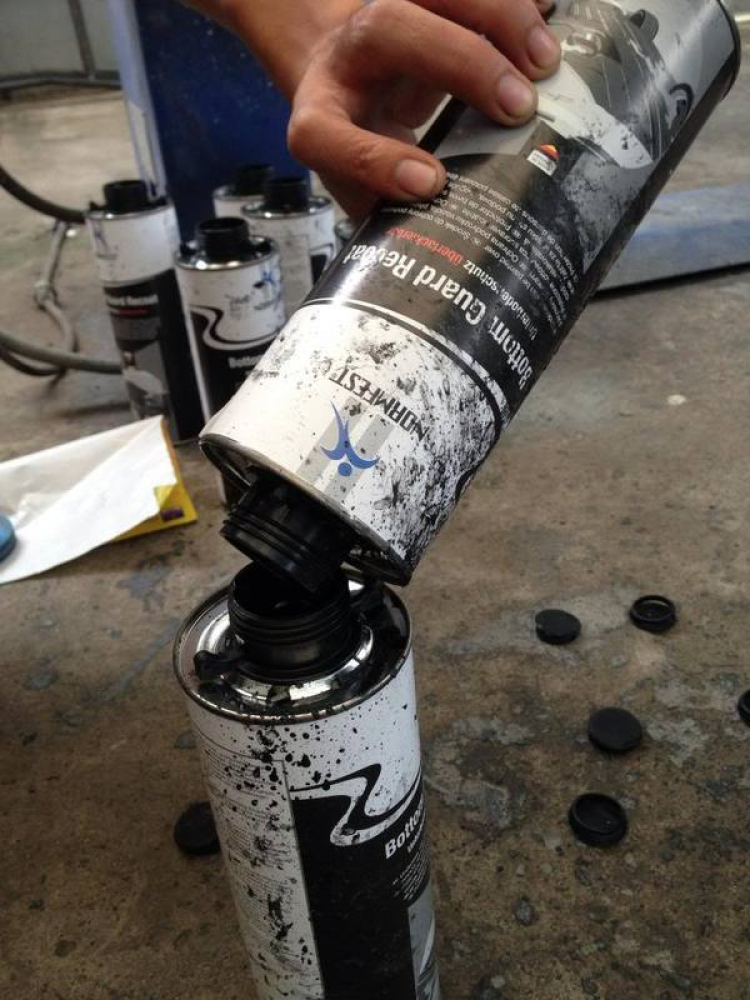

Tổng cộng 8 chai đa được sử dụng. Em xin share vài tấm hình cho các bác nhé
