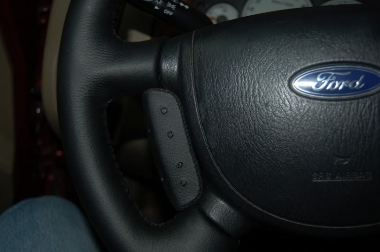

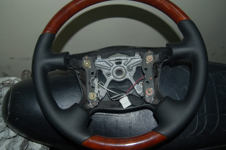

1. Tháo vô lăng đi bọc lại da thôi,
Tháo cực - ắc quy, tháo túi khí, lấy vô lăng mang đến 25 Hàn Thuyên, sau 3h thì có kết quả đây ạ

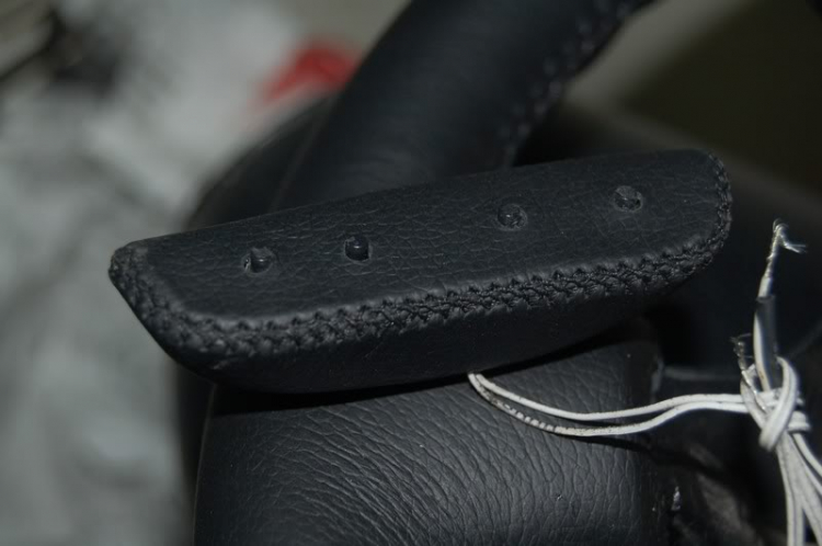

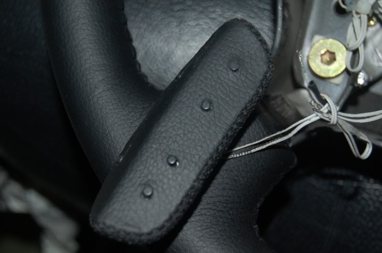

2. Tiện em cũng nhờ bọc da luôn cái điều khiển vô lăng handmade
Lắp vào thôi:
Before
After
Lắp vào thôi:
Before
After

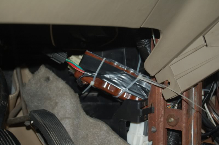

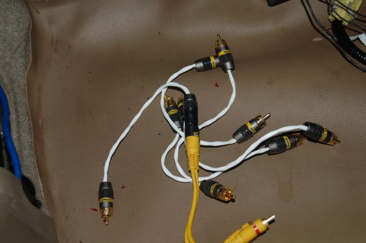

Lần trước đã tháo sàn, đi dây, nhưng dây ngắn quá, nên phải sắp xếp lại

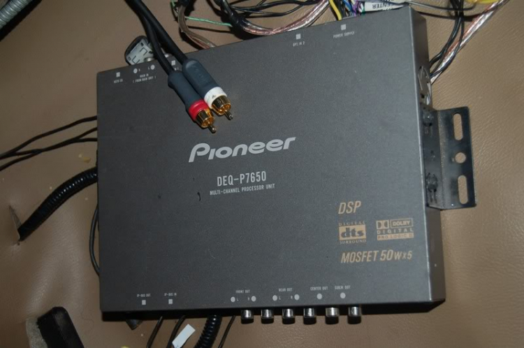

Cấu hình: DVD Pioneer - Processor 5.1 Pioneer 7650 - Âm ly JBL Gto 6000 ...
Dây cũ đây ạ
Nên giờ phải thay dây mới - Benkin PureAV

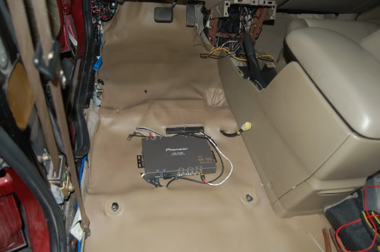

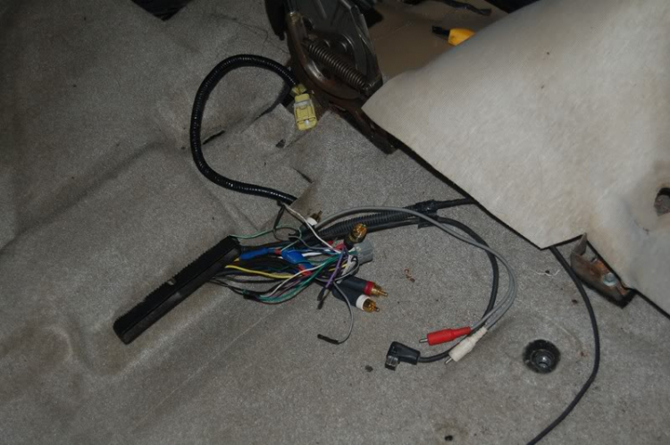

Đưa Processor xuống dưới gầm ghế lái
Tiện tháo sàn, nên em làm luôn đường điện riêng / độc lập để chạy cho: Radar Detector - Galaxy Tab Charge - .... - Sạc điện thoại, dấu kín trong tablo - cắp điện theo khóa AC

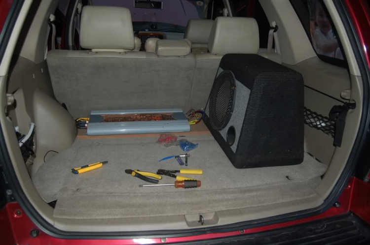

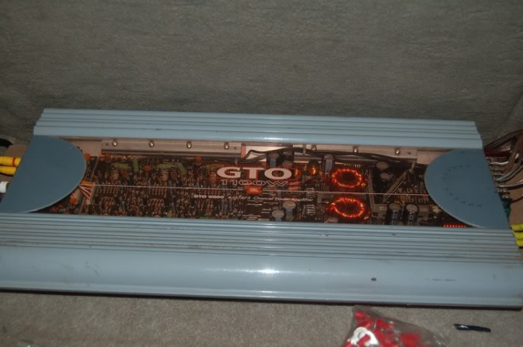

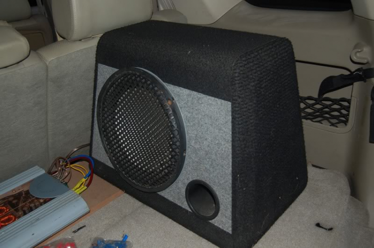

Rồi ướm thử âm ly
Đặt tạm đi hết tết, sau tết đóng thùng sau cho gọn

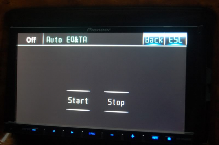

Xong phần cứng, - giờ đến phần cài đặt

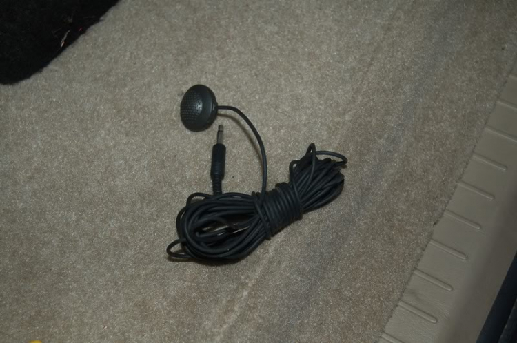

Lấy micro - nối với processor

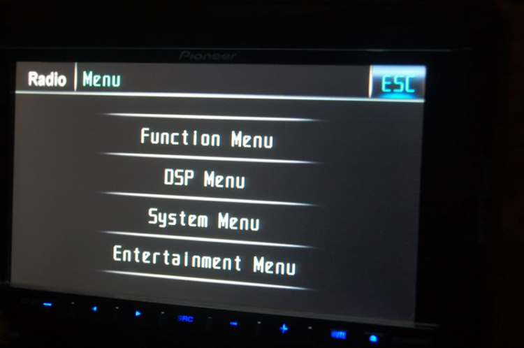

Khởi động chương trình
Tự động cân bằng - điều chỉnh âm thanh
Bắt đầu đếm ngược
Từng pha một
Sau 5 phút tự động cân chỉnh - thì cũng hoan tất
Dây cũ đây ạ
Rồi ướm thử âm ly
Bắt đầu đếm ngược
Từng pha một
