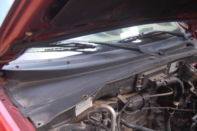

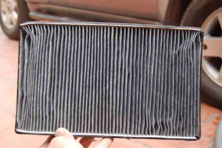

Chiều T7, em chế lọc gió cabin[/B]
Sau công đoạn ốc (ko hiểu lão Nobi làm gì đống vít nhựa vơi tovit đóng ??), 4 ốc nhựa + 4 vít

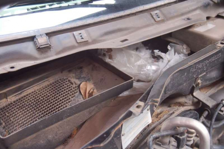

Bên trong
Tháo tiếp 2 ốc nhựa nữa thì được thế này, bên trong là tổ chuột (phủi phui, may nó chưa cắn cái dây nào, lá, giấy, nylon, xương gà)

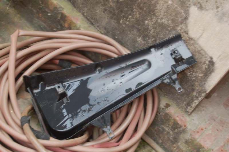

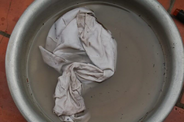

Vệ sinh sạch sẽ , hút bụi thì sau 4 lần thay nước, nó còn thế này

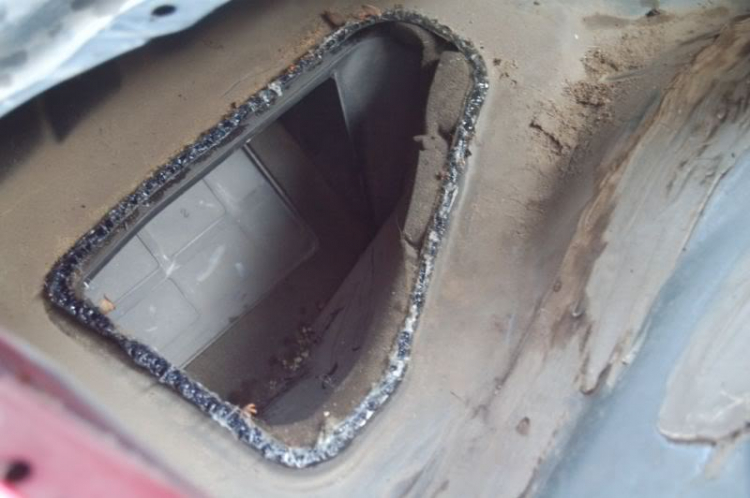

Nhấc tiếp cái miếng nhựa (nó gắn bằng keo dẻo) nhấc mạnh ra dc, thực tế cũng ko cần thiết
Lấy ra rồi thì cắt miếng lọc gắn vào
Miếng lọc rộng hơn nên phải ép vào, do đó sẽ hơi bị nhăn 2 đầu, hở, vì thế nên có băng dính 2 mặt, kéo dính 2 bên chiều rộng lại và được thế này
Lắp vào thôi
Mất khoảng 30p, vì khâu vệ sinh và hút bụi, còn xe bác eZDONG sạch sơn nên chỉ cần hút bụi, lau qua, nên chỉ mất 10p
Bên trong
Lắp vào thôi

bác cho hỏi cái lọc gió có mã hiệu gì, độ dầy khoảng bao nhiêu mm vậy. Hôm trước bảo dưỡng con Ỉn, bác thợ toy chìa cho em xem cái xương gà, biết ngay chú tý vào chơi, bèn bỏ 01 viên long não vào, nhưng ngồi trong xe hơi hơi có mùi, nhưng có lẽ sẽ ko còn máy chú tý nữa.
