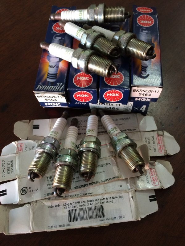

Hàng chìm, 4 cái của xe, 4 cái của AMC, 4 cái của em, tổng cộng xe em có 13 bugi
Cái bugi thứ 13 còn xài được ko bác
