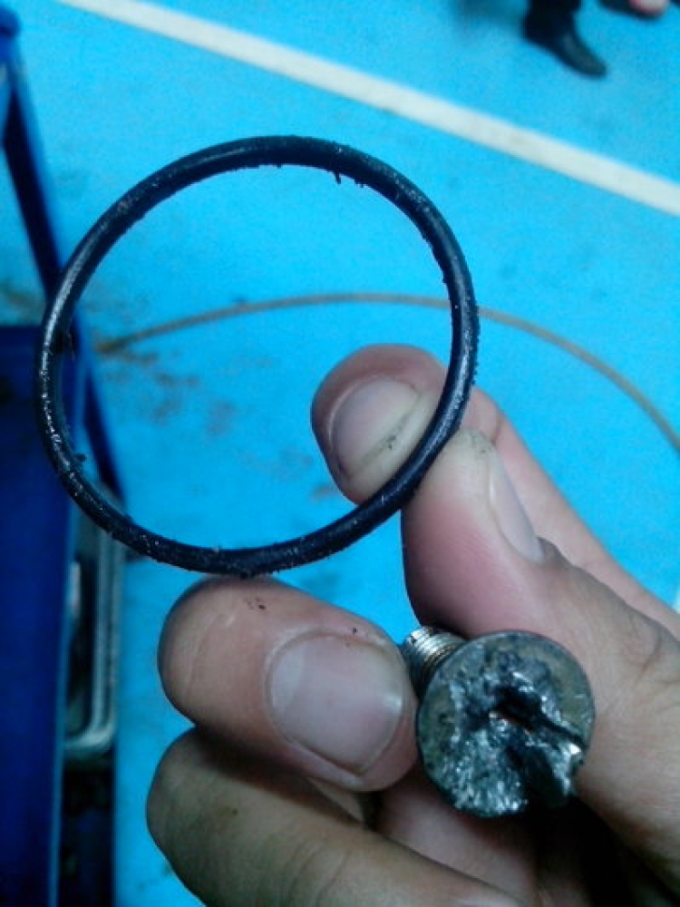

[QUOTE="quanm, post: 9321894,emácr: 1ét51ét]Phát hiện mới ( về yên nhân hao nhớt máy:
Xe em bị hao nhớt, trước đây em nghe có 3 nguyên nhân:
1. Hở xu-pap
2. Hở Bạc
3. Hở nắp cacte (cái nắp chỗ con ốc thay nhớt)
Trường hợp 1 & 2 thì phải rã máy, rất may xe em không bị (nghe các bác thợ phán như vậy), trường hợp 3 thì em đã bị rồi. Sau khi tháo cái nắp cacte ra trét keo và lắp lại thì 6 tháng nay không thấy nhớt xì ra nữa nhưng em để ý nhớt vẫn hao. Hôm nay nhờ các Bác thợ mitsu bu vô kiểm tra thì thấy phía mặt sau của máy xe (phần giáp với hộp số) nhớt xì tèm lem luôn, thế là phải hạ hộp số xuống và tháo quạt giải nhiệt ra để nhổng máy lên để xử lý cái chỗ bị xì nhớt ấy. Vị trí của nó sau khi tháo hộp số ra là ở đây các Bác ạ:View attachment 153006
À mà sẵn tiện tháo hộp số ra, các Bác thợ kiểm tra và phán "bộ ly hợp của chú mày còn ngon chán" =>hú hồn.
P/s: Sau khi xử lý xong chỗ này mà vẫn còn hao nhớt thì có khi em lại có cơ hội phát hiện ra thêm 1 nguyên nhân mới nữa

Chỗ khoanh mau đỏ là bị xì hả bác. Thợ xử lí chỗ đó ra sao vây bac

Đúng rồi đó Bác, thợ phải tháo hộp số và cánh quạt để nhổng máy lên cho nó lòi cái chỗ đó ra, sau đó họ mở 2 con vít ra để thay cái seal bằng cao su đã bị chai cứng làm xì nhớt, trong đó 1 con tháo được còn 1 con phải đục bấy nhầy luôn nó mới chịu ra, lúc lắp lại thì phải thay con vít khác. Nó đây nè Bác:Chỗ khoanh mau đỏ là bị xì hả bác. Thợ xử lí chỗ đó ra sao vây bac
