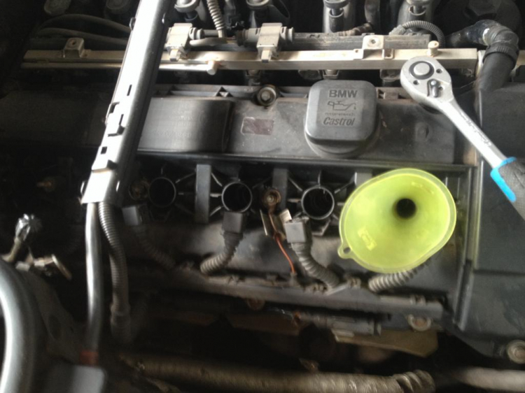

Hôm nay dọn chiếc 325i. Sẳn tiện tháo ra kiểm tra bobin và thay buri. Mình đổ luôn chai súc buồng đốt để test thử.

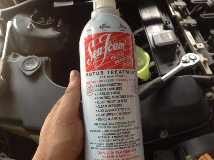

Chai seafoam nó như thế này :
Chạy đi mua cái phểu cổ dài, đổ thẳng dung dịch vào buồng đốt luôn.
Đổ chia đều 6 máy, còn 1 tí đổ vào bình xăng để luôn tiện vệ sinh xúc hệ thống phun xăng luôn.
Ráp buri mới vào, là đủ 5 phút "ngâm" như hướng dẩn.
Đề máy 3-4 nhát máy mới nổ. Kết quả tí mình úp video.

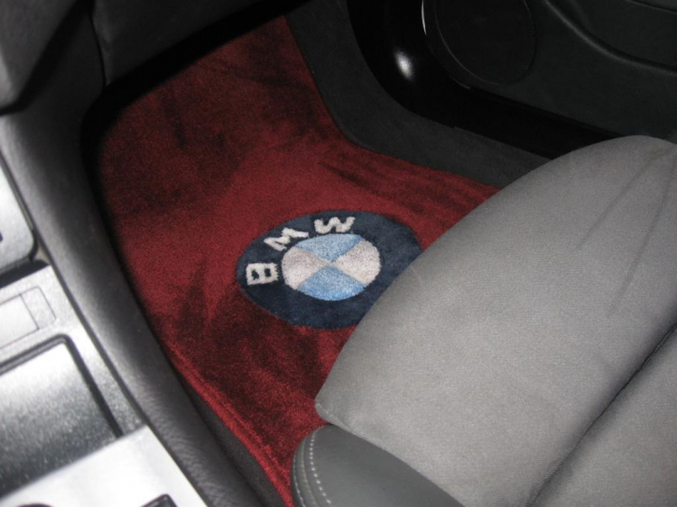

Bộ thảm này rất sang nội thất xe. Chắc do mình thích màu đỏ nên thấy nó đẹp.
