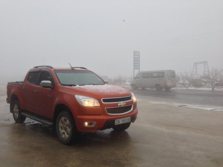

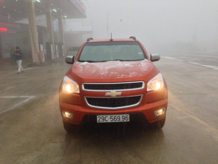

- Riêng trường hợp của mình: Ngày 23-24/1/2016 mình chạy Colorado 2.8AT đi Mộc Châu từ sáng sớm, lên đến nơi là 9h30, nhiệt độ tại Mộc Châu lúc lên là 5 độ C, đến chiều nhiệt độ xuống còn 2 độ, vẫn lấy xe chạy bình thường. Sáng hôm sau trời rét, có tuyết rơi và nhiệt độ xuống có lúc xuống - 2 độ C (khoảng 10h sáng) ra sân khách sạn lấy xe và máy vẫn nổ bình thường, tuyết rơi đóng cứng trên cabo và kính lái, bật gạt mưa thì xào xào như quét muối vậy. Mình cho xe chạy từ Mộc Châu về Hà nội luôn (200km) thì có hiện tượng ì máy (lúc đó toàn -2 độ C) khi leo dốc. Mình không hề biết gì về vụ dầu diesel có hiện tượng đông ở nhiệt độ thấp nên không hề chuẩn bị gì, không cho dung dịch chống đông vào nhiên liệu.
Nói chung chất lượng nhiên liệu là một vấn đề có thể làm cho dầu đông sớm hơn. Còn nếu 7-12 độ mà đã bị có vấn đề thì mình nghĩ là phải xem lại nhiên liệu xem có vấn đề gì không hoặc xe có lỗi gì đó.
Bằng chứng đây ạ (thấy tuyết rơi đẹp quá nên nhảy xuống chụp ảnh), đế giày bị đông cứng nên trượt té vài lần luôn:
Hình này chụp tại cây xăng huyện Vân Hồ nhé.
