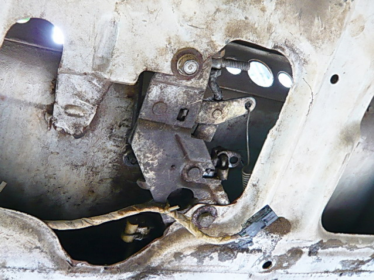

Nếu một ngày nào đó, cái cửa sau của xe Van cũ (cũ nhé), không mở ra được. Tay móc nhẹ hều, vặn chìa khoá hay bật công tắc mở khoá cửa cũng không tác dụng.
Rất có thể nó đã bị...bệnh , giống như ở xe Asia Towner .
Tháo tappy từ trong xe . Tháo tay móc khoá cửa :
Ở tay móc khoá mở cửa sau, có một " đòn bẫy" để đẩy chốt ( qua một số chi tiết trung gian). Nước mưa không ảnh hưởng đến tay đòn này, nhưng rửa xe thì 100% bị nước chui vào. Lâu ngày, rỉ sét và...nghẻo ( nhưng không gãy).

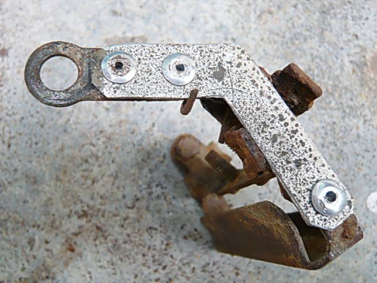

Nếu thợ khá, vụ này được giải quyết trong 1h. Tự mần, chắc phải mất 2h. Công việc chỉ là tìm tôn sắt dày 1-1.5 mm, cắt và bắt vít hoặc rút river như trong hình , để gia cố cần đẩy :
