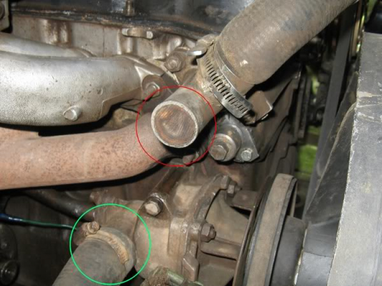

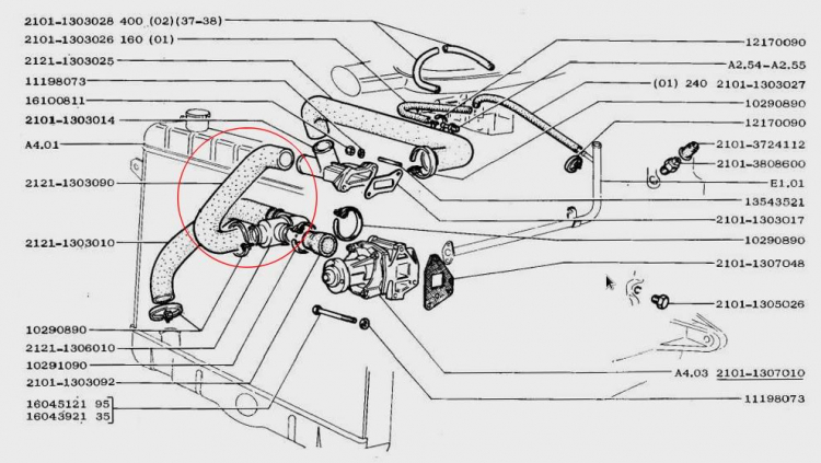

Các bác cho em hỏi tiếp cái này:
Đây là sơ đồ hệ thống ống bơm nước giải nhiệt máy của xe Niva:
Lada Niva - Russian Range Rover (Phần 2)
Trong khi đó ở xe em cái đoạn ống em khoanh tròn màu đỏ đó bị thiếu mất và chỗ đó bị bịt lại.
Đoạn ống bị thiếu đó chạy xuống cái "ngã ba" ở ống dưới (chỗ khoanh tròn màu xanh). Cái ống ở dưới, hôm em tháo ra để súc két nước thấy nó mẻ mép, không biết có phải vậy mà chủ cũ bỏ luôn cái đoạn ống kia. Cái này không biết có ảnh hưởng nhiều gì tới hệ thống giải nhiệt cho máy không.
