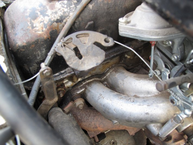

"Tình hình là lúc em thay bình Weber "nhái" (chắc luôn rồi. made in russia mà lị ). Anh thợ có bảo, cần kéo ga đã bị chế, bắt cáp xài đỡ. Em nghĩ là xe nào cũng xài cáp kéo ga như xe máy thôi. Lên ĐL thì bác Hoàng và bác BA3 bảo là mua cái lắt léo về gắn vào là xong. "
Vụ này mình không nói à nghe, chỉ có nói nếu gắng cái lắc léo đó phải thay cái nắp cốt cam của mình (ở nhà còn 1 cái máy) hihi... cái pát trên xe khoa bị cắt rồi.
"Em biết xe bác Mini cũng tính gắn BXC weber "nhái". Xe bác không biết còn lắt léo hay chơi dzây cáp cho nó nhẹ nhàng như xe em. Nếu cần lắt léo thì lấy lại của em, em có đặt...2 bộ heheheh"

Vậy xe em bị đích thị là cái "pát 3 lỗ" như anh Hoàng phán. Mỗi khi tăng giảm ga là cái xe kêu đúng vậy luôn. Rầm rầm!!! Ban đầu em nghĩ là do bạc đạn chữ thập láp sau. Nhưng em nhớ là đã thay mới thì sao vẫn kêu? Kỳ này sẽ xử luôn vụ này! Sau đó, đặt cái đó giống bác Mig Hơi nặng lúa à nha"Tình hình là lúc em thay bình Weber "nhái" (chắc luôn rồi. made in russia mà lị ). Anh thợ có bảo, cần kéo ga đã bị chế, bắt cáp xài đỡ. Em nghĩ là xe nào cũng xài cáp kéo ga như xe máy thôi. Lên ĐL thì bác Hoàng và bác BA3 bảo là mua cái lắt léo về gắn vào là xong. "

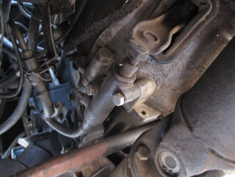

Ý bác Mig nói cái này đó hả? Xe em nắm cái cần đó...thụt dzô, kéo ra dễ ợt. Chắc độ rơ phải hơn 1cm Xiết bằng cờ-lê 13 là xong hả bác?@mini: trước mắt chui xuống gầm lắc từ cái cần ép côn ( chỗ con heo con đẩy vào ấy) xem thế nào. Thông số quy định là độ rơ 5mm, nếu nhiều hơn thì heo con đẩy hết tầm cũng không đủ để cắt côn hoàn toàn -> khó vào số và sang số giật cục. Âm côn mớm ga thấy không dính -> tưởng vậy chưa chắc vậy nha vì đĩa côn vẫn có thể trượt nhẹ mà bác không cảm nhận được. Còn để qua đêm không bị (đúng hơn là chưa bị) là do các chi tiết còn nguội chưa dãn nở đủ để gây ra vấn đề. Cái này chỉnh dễ ẹt với 1 cái cờ lê 13.
"Hệ thống kéo ga" của xe em!!!

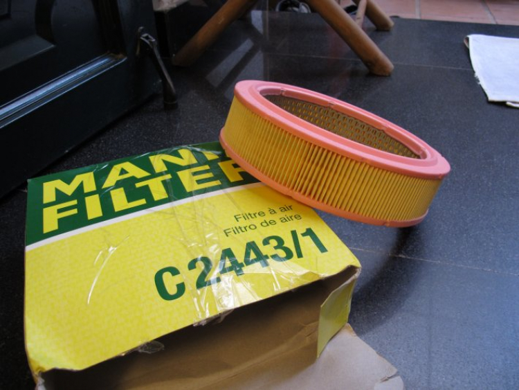

KHOE
Lọc gió Mann Filter. Màu hồng mới chịu Nhưng hình như bên ngoài nó bằng giấy và xốp. Vòng bên trong là 1 vòng thép chắc để định vị vòng tròn là chính
