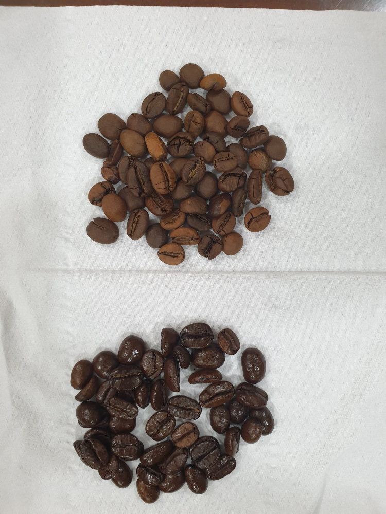

Tí lụa nằm ở khe đó, hình dạng hạt cũng có thể đoán nó ở thể loại nào.Bác có thể chỉ rõ giúp e hạt nào A, hạt nào R, vỏ lụa là chỗ nào? Đội ơn bác!
Dạ . 101% k . E nói rõ lý do tại sao nó có dầu bên trên :Vậy của bác có bơ kg?
- Hạt hái chín
- Rang đủ nhiệt độ
- Hạt mới
Có bơ và kg có bơ sao phân biệt bác??Dạ . 101% k . E nói rõ lý do tại sao nó có dầu bên trên :
- Hạt hái chín
- Rang đủ nhiệt độ
- Hạt mới
Khi châm nước sẽ thơm hơn và nhiều bọt hơn nếu có bơ? Uống vô thấy béo hơn??
Có bơ bác ngửi thôi đã thấy và béo hơn . NHƯNG đã tẩm bơ thì có nằm mơ các lò mới dùng bơ heng , loại giống bơ thì đúng hơnCó bơ và kg có bơ sao phân biệt bác??
Khi châm nước sẽ thơm hơn và nhiều bọt hơn nếu có bơ? Uống vô thấy béo hơn??![]()
Dạ đúng .
Thêm câu hỏi ngu nữa nha bác!Dạ đúng .
Bác nói hạt bác là hạt chín.
Theo ngu ý của e là nếu hạt chín, khi rang, hạt sẽ dễ bị nứt hơn.
Rõ ràng hạt ở dưới đa số còn nguyên vẹn.
Hạt ở trên thì nứt nhiều hơn.
Vậy lý do tại sao hạt nứt? Tay nghề yếu??
