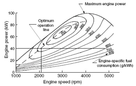

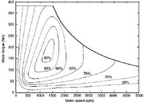

Cái đầu ra của e-Power nó là cái động cơ điện, cái máy xăng nó chỉ cung cấp đủ năng lượng cho cái động cơ điện, động cơ điện cần bao nhiêu thì cái máy xăng nó cung cấp bấy nhiêu.
Biểu đồ đặc tính động cơ xăng
Biểu đồ đặc tính động cơ điện
Vậy vấn đề tiêu hao nhiên liệu của con này phụ thuộc phần lớn vào cái động cơ điện
mà đặc tính của động cơ điện thì sử dụng ở vận tốc thấp sẽ tối ưu nhiên liệu hơn tốc độ cao.
Tất cả các con xe sử dụng động cơ điện dẫn động đều có hiệu suất tốt hơn ở dải tốc độ thấp
VD: con vinfast e34 sẽ đi đều ở 50km/h sẽ đi dc nhiều hơn đi đều ở 100km/h.
