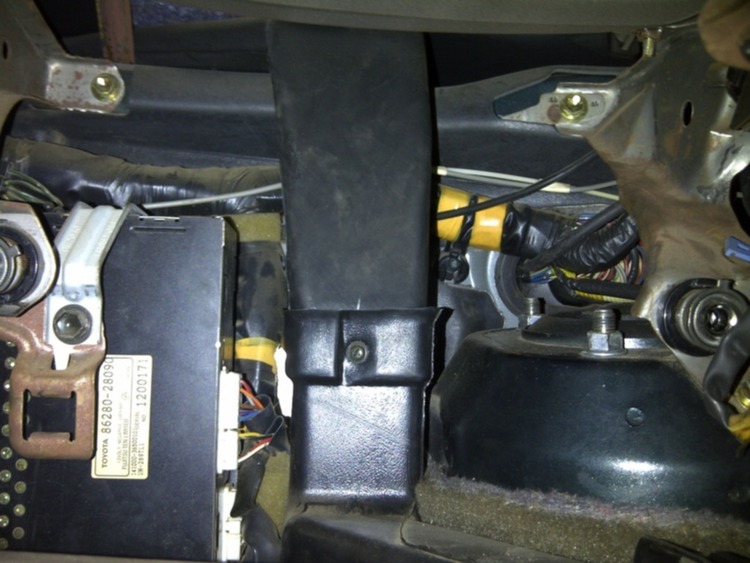

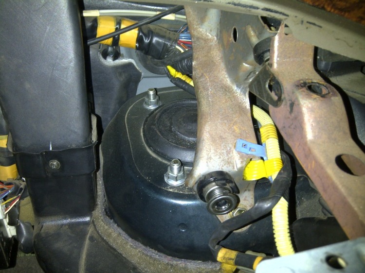

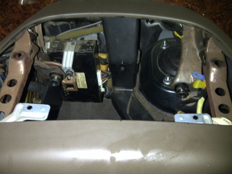

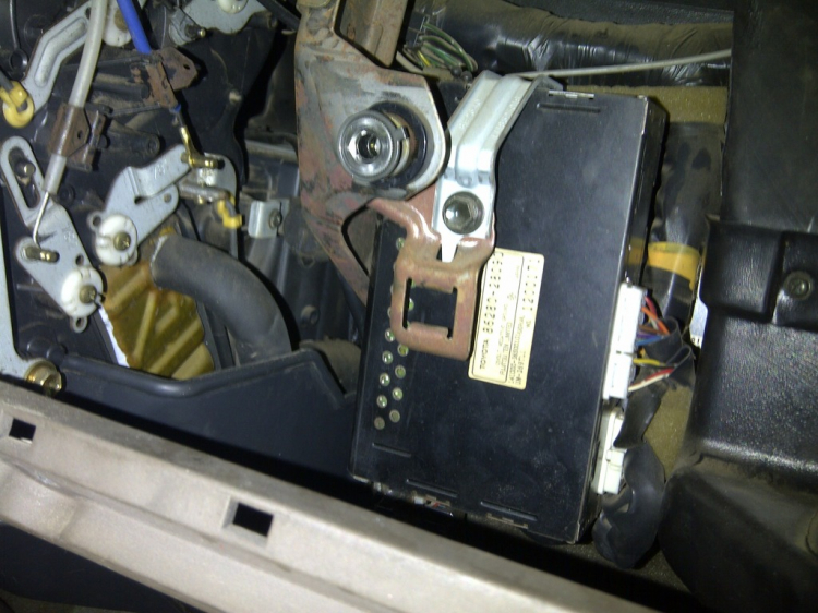

Xe em báo lỗi túi khí, em đã kiểm và thay hộp Airbag Module mã 89170-28030 Denso Made In Japan rồi mà không chịu, thấy cái túi bên phụ nó hơi phồng phồng lên...tức mình hôm nay kiểm 2 túi khí luôn...
Rồi hồi hộp chờ đợi...mở công tắc...cuối cùng đèn vẫn sáng...
Vậy là phải tìm cái Airbag Module TRWTECHNAR Made in USA mã 89170-0W010 mới được...kẹt một nỗi là hơi bị hiếm và hãng này không sản xuất nữa...
