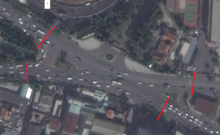

- Tại đoạn HVT (trước BV) không phải là giao lộ vì :
+ Không có biển báo, vạch kẻ, đèn GT sử dụng tại giao lộ áp dụng cho phần đường lưu thông về NVT
+ Cấu trúc phần đường này liên tục không bị ngắt đoạn, cắt ngang hay rẽ bởi đường khác
+ Lưu thông liên tục không bị gián đoạn hay điều chỉnh bởi biển báo, vạch kẻ nào khác ngoài biển 411, vạch 1.18.
+ Theo chỉ dẫn biển 411 và vạch 1.18 được sử dụng liên tục, không thay đổi --> các làn đường ở đây không thay đổi cả về thực tế cũng như theo biển báo --> tại đây đã và đang tồn tại 4 làn đường.
- Căn cứ để xác định tại đây không phải là giao lộ dựa trên biển 411, vạch 1.18, cấu trúc đường, việc lưu thông liên tục, .. chứ không phải dựa trên vạch liền kẻ tại tiểu đảo đèn GT.

4 làn đường tại giao lộ HVT - PVH nếu theo chỉ dẫn biển báo 411 thì các làn đường có hướng khác nhau chứ không phải cùng 1 hướng --> nếu đã lưu thông xuyên suốt trong làn có hướng theo 411 thì không còn chuyển hướng nữa.
Nơi đường giao nhau thì chưa chắc có chuyển hướng mà phải xem cấu trúc đường tại đó như thế nào.
4 làn này có hướng khác nhau tại giao lộ sau biển 411, nhưng ngay tại vị trí cắm biển (PVHai) thì cùng đi một hướng thẳng về ngã tư PN. ?
Vậy ý bác là biển 411 và vạch 1.18 ở đây sai ? vì nếu biển 411 và vạch 1.18 buộc rẽ phải tại giao lộ là đúng bác có chấp hành không?
Nếu chấp hành mà không chuyển hướng (rẽ phải) theo biển và vạch thì bác đi như thế nào?

Em xin nói lại cho rõ :
Vậy bác cho là biển 411 và vạch 1.18 là sai, vì nếu bác vẫn cho đây không phải là giao lộ.
Vạch 1.18 chỉ hướng rẽ phải rõ ràng mà bác vẫn cho là không chuyển hướng thì mình cũng pó tay.
Việc lưu thông liên tục không là yếu tố để bác xác định không phải giao lộ được, ví dụ bác rẽ phải vào ngã rẽ tạo bởi tiểu đảo trước đèn tín hiệu thì có lưu thông liên tục không ? Bác có phải xi nhan không và chổ này có là giao lộ không? Như tiểu đảo tại giao lộ NKKN và Võ thị Sáu, hoặc ngay truong trường hợp này là làn 1 khi rẽ trái vào Phan Đình Giót thì cũng lưu thông liên tục do trước đèn tín hiệu và vạch dừng, vậy tại đây có chuyển hướng hay không ? có xi nhan không và có là giao lộ không ?
