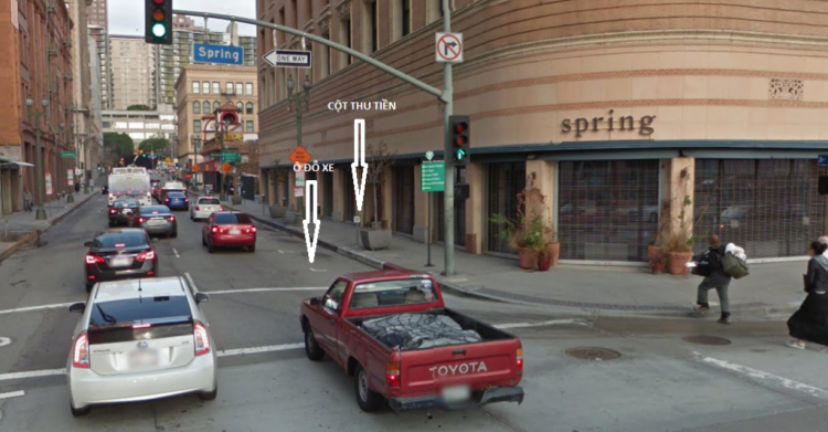

![QĐXP vụ này sẽ dựa vào đâu làm căn cứ? QĐXP vụ này sẽ dựa vào đâu làm căn cứ?](https://cdn1.otosaigon.com/data-resize/attachments/649/649263-de4bd28ae6aa9b026049aecf0e304f3f.jpg?w=750)
Bên Mỹ thì nơi đường cho phép đỗ xe thì họ kẻ ô gần mép đường và có cây thu phí tự động, chẳng cần biển P, ai đỗ thì đút tiền vào cây tùy theo số giờ đỗ. Rất rõ ràng.
Nếu đút tiền ít mà đỗ lâu quá số tiền thì bị cẩu ráng chịu.
Mà hình như tụi nó ít gắn biển cấm dừng, cấm đỗ các bác ạ?
Chổ nào có kẻ ô thì được đỗ, chổ nào ko có thì khỏi.

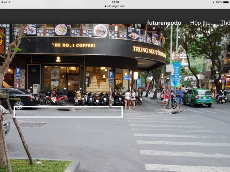

![QĐXP vụ này sẽ dựa vào đâu làm căn cứ? QĐXP vụ này sẽ dựa vào đâu làm căn cứ?](https://cdn1.otosaigon.com/data-resize/attachments/649/649270-e3d71ce8f53876317d402ea561471e93.jpg?w=750)
